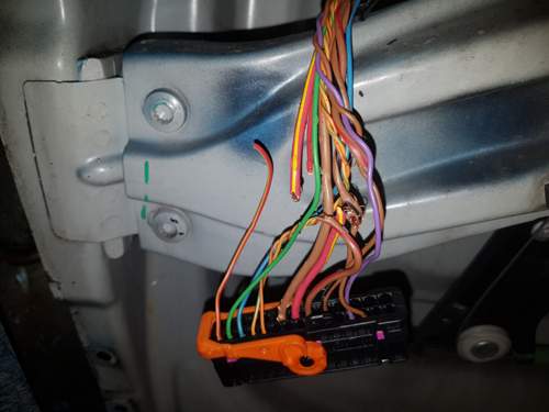

ich habe folgendes Problem.
Seit einigen Tagen geht der elektr. Fensterheber an der Fahrerseite nicht mehr. Alle anderen laufen. Heute mal nachgeschaut-den Faltenbalg am Türgelenk zur Seite geschoben und da war das Übel schon zu sehen. Das Kabel für den Fensterheber war durch.
Das Problem ist nun, das das Kabelende auf der Türseite so kurz ist, das man mit Quetschverbinder da nicht ran kommt. Versuche, das Kabel mit einer Spitzzange weiter raus zu ziehen, war erfolglos. Also die Türverkleidung abgebaut, um dann vonn innen das Kabel weiter zu ziehen. Leider hat das gar nichts gebracht, hinter der Türverkleidung ist noch eine weitere Abdeckung aus Blech-keine Chance an die Kabel zu kommen. Also Türverkleidung wieder angebaut und dann nach langen Frimmeln doch einen Quetschverbinder ranbekommen. Ich fürchte aber, das der nicht lange halten wird.
Meine Frage ist nur, wie kommt man am einfachsten an die Kabel in der Tür ran, ohne die ganze Tür zerlegen zu müssen?

heute Morgen wollte ich wie immer das Fahrerfenster öffnen, es ging kurz auf und fuhr dann wieder zu, seit dem lassen sich die vorderen Fenster mit den beiden Schalterwippen in der Fahrertür nicht mehr bewegen.
Die hinteren gehen ohne Probleme und auf der Beifahrerseit direkt am Schalter der Beifahretür, lässt sich das Beifahrerfenster auch ohne Probleme steuern.
Was könnte hier die Ursache sein? Wagen hat fast 290.000 gelaufen-

Hallo, hatte das gleiche Problem. Mögliche Lösung dazu: Kabelstrang Fahrertür an der A-Säule prüfen.
Kabelstrang wurde erneuert und auch der Lautsprecher hat seitdem keine Ausfälle mehr....

Ich tippe auch auf bruch im Kabelstrang in der A-Säule.

Kabelbaum ist eine Möglichkeit, was auch recht oft vorkommt, hatte aber auch schon eine defekte Schaltereinheit.

Das ist ja auch ein andere Kabelabzweig und in der B-Säue
Fenster Beifahretür funktioniert mit dem Taster in der Beifahrertür auch einwandfrei, mit dem Taster in der Fahrertür keine Mucks, man hört nichts und es bewegt sich nichts.
es müssen ja auch nicht ALLE Kabel defekt sein.

Ist bestimmt Kabelbruch im Schanierbereich. Rep.Kabelsatz ca 35eus..Neuer Kabelbaum so um die 100eus. Mit einbauen in ner Werkstatt würde ich mal Sagen 300 Mäuse...

....es scheint tatsächlich ein Kabelbruch in Knickbereich vorzuliegen, denn heute habe ich mal probiert nachdem die Fahrertür bis zur ersten Rast geöffnet war und siehe da, plötzlich konnte ich die Scheibe Beifahrerseite mittels dem Taster in der Fahrertür wieder betätigen.

Kabelbruch nix anderes.......
