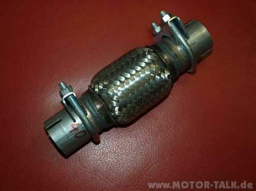

Wie, zum schrauben ? Es ist das Rohr vorne nach dem Krümmer. Schreib mir doch mal bitte wo es die zum schrauben gibt.
So wie ich das sehe muss das Rohr raus um zu flexen und schweißen, zudem muss ich die Schrauben vorne am Krümmer warm mach sonst reißen sie vielleicht. Der Sch... ärgert mich.
Siehe Anhang...
