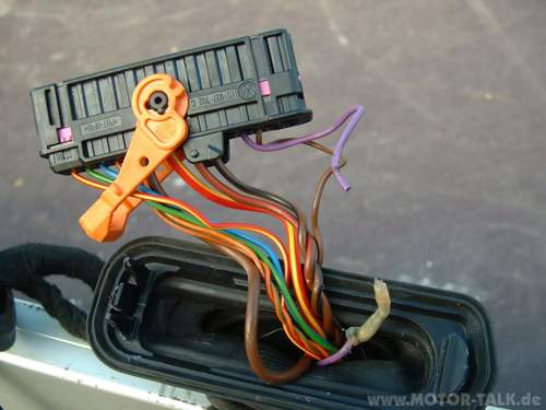

ich habe folgendes Problem.
Seit einigen Tagen geht der elektr. Fensterheber an der Fahrerseite nicht mehr. Alle anderen laufen. Heute mal nachgeschaut-den Faltenbalg am Türgelenk zur Seite geschoben und da war das Übel schon zu sehen. Das Kabel für den Fensterheber war durch.
Das Problem ist nun, das das Kabelende auf der Türseite so kurz ist, das man mit Quetschverbinder da nicht ran kommt. Versuche, das Kabel mit einer Spitzzange weiter raus zu ziehen, war erfolglos. Also die Türverkleidung abgebaut, um dann vonn innen das Kabel weiter zu ziehen. Leider hat das gar nichts gebracht, hinter der Türverkleidung ist noch eine weitere Abdeckung aus Blech-keine Chance an die Kabel zu kommen. Also Türverkleidung wieder angebaut und dann nach langen Frimmeln doch einen Quetschverbinder ranbekommen. Ich fürchte aber, das der nicht lange halten wird.
Meine Frage ist nur, wie kommt man am einfachsten an die Kabel in der Tür ran, ohne die ganze Tür zerlegen zu müssen?
Danke schon im voraus!

Das geht nur mit Tür zerlegen! Damit man an die Kabel rankommt, muß das Türaußenblech ab. Das Spielchen hatte ich bei meinem Golf 5 auch, da lief es aber auf Garantie.

Hallo Anschinzan,
am Besten geht das, wenn du auch die Außenhaut der Tür abschraubst. Würde dir auch empfehlen direkt einen neuen Kabelbaum zu verbauen. Oft hat man danach Ruhe, denn wo ein Aderbruch auftaucht, kommen mehrere nach. Ist wohl auch ein Qualitätsproblem.

Also ich hab oft Autos mit Kabelbruch ! Und wenn du nicht dein Kabelbbaum tauschen willst würde ich dir Raten die Kabel die ab sind ,oder die Isolierung Risse hat einfach neu zu löten schrumpfschlauch drüber und fertig ..:-)

Genau im Knickbereich wird das sehr lange halten...:rolleyes:

An meinem hat dieser Pfusch ganze 6 Monate gehalten. Eine Reparatur an dieser Stelle sehe ich allgemein nicht problematisch, wenn der Pin im Stecker gezogen wird und anschließend eine neue Ader bis in den Türblattbereich gezogen wird. Ansonsten sieht es dann halt so aus, wie auf dem Foto.
Zuvor wurden aber hier 550 € (o. Steuer) an Hardware erneuert, völlig unnötig erneuert..
