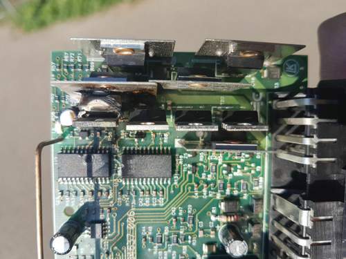

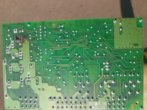

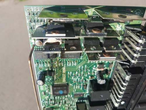

Alles klar. Ich hab es raus und siehe da es ist an bestimmten Stellen durchgebrannt. Kann sich einer auf diese Optik einen Reim machen ?
Hätte die Sicherung nicht so etwas verhindern sollen ?

Ich würde es auch in diesem Zustand erst wieder anschließen, schon um es wegen der zu übernehmenden Codierung noch auszulesen - falls es per Diagnose noch ansprechbar ist.
Das J ist älter und wurde durch das M ersetzt. Wenn ich die Wahl hätte, würde ich lieber ein M nehmen.

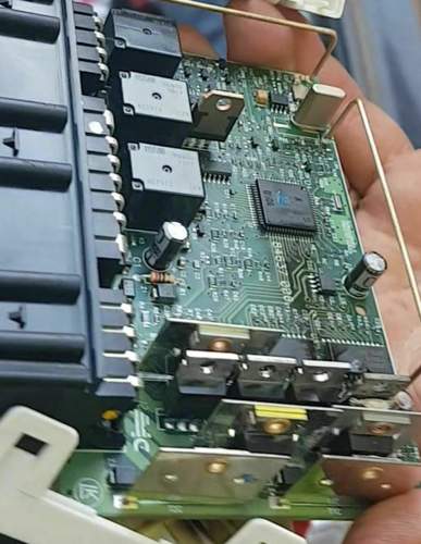

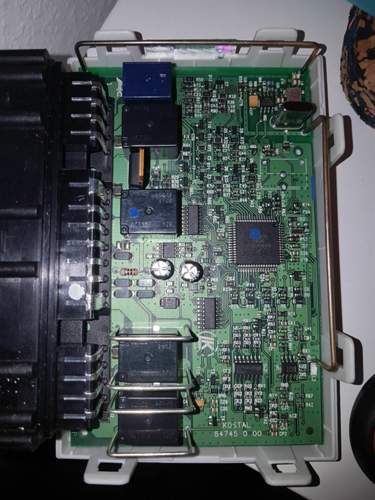

Das KSG mit der Endung M sieht von innen deutlich anders aus als das mit der Endung J. Ist das ein Problem ?
Das Bild mit der Hand im Hintergrund ist Endung J (durchgebrannt)
Das ...J wird seit 1.12.2006 nicht mehr hergestellt - Ersatz ist das ...M

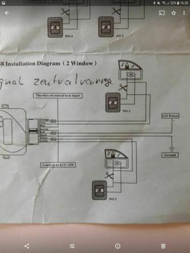

Ich möchte meine vergesslichkeit in Bezug auf die offenstehenden Fenster ausschließen. Dazu habe Ich mir ein schaltmodul für die Fensterheber bestellt. Das steuersignal von der FB löst die Schaltung richtig aus. Alle Relais schalten. Mein Problem ist folgendes:
Ich soll laut schaltplan das steuersignal für schliessen der Fenster vom Schalter in der Tür abnehmen. Am Schalter sind beim Fox jedoch nur 4 Kabel .Welches Kabel ist für die aufwärtssteuerung der Fensterheber zuständig?
Die Schaltung von dem Schaltmodul würde ich gerne mal sehen.
Meine vergessenen Bilder vom schaltplan
Vergiss es - das funktioniert allenfalls noch beim alten Polo 6N1 ohne Komfortsteuergerät, wo die Schalter noch direkt die Motoren bedient haben.
Du hast doch nun alle Schaltpläne vorliegen. Dann sollte auch klar sein, dass es beim Fox keine separaten Leitungen für die Ab- und Aufwärtssteuerung gibt, sondern pro Fenster nur jeweils eine zum Komfortsteuergerät, das ein über verschiedene Widerstände in den Schaltern modifiziertes Signal erhält. Abnehmen kannst Du das Signal zwar, aber dein Schaltmodul kann weder den Schalter noch das Komfortsteuergerät imitieren.
Im übrigen haben wir das Thema doch schon mal im folgenden und den anschließenden Beiträgen ausführlich durchgekaut und sind zu dem Schluss gekommen, dass es keine Lösung gibt. https://www.motor-talk.de/.../...iegelung-nachruesten-t794803.html?...
