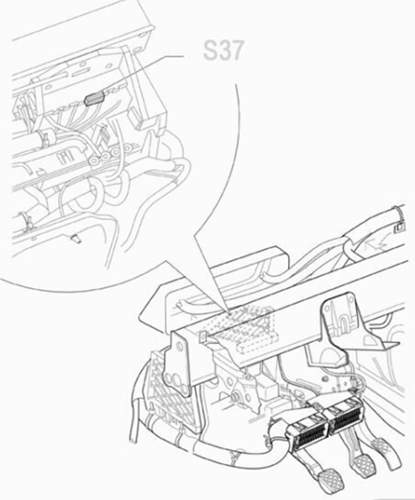

Abgesichert sind die Fensterheber über die Einzelsicherung S37 (20A).
Einbauort : hinter dem Relaisträger :eek::(
S37

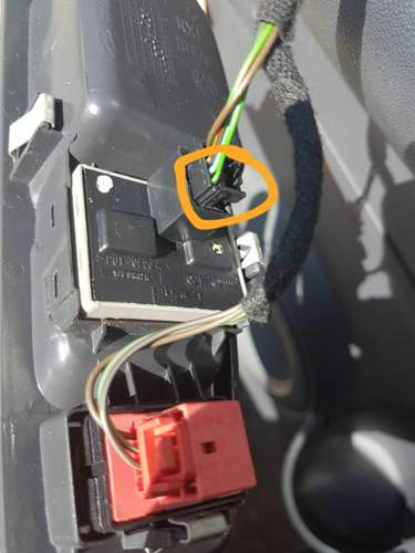

Folgendes habe ich jetzt mal gemacht. Links und rechts die Schalter raus gepresst zum Glück muss man dabei nicht die ganze Tür Verkleidung abnehmen. Dann die Kabel der Stecker die in den Schaltern links und rechts stecken optisch inspiziert. Sehe soweit erstmal kein offensichtliches Problem in Richtung Kabelbruch.
Dann hab ich den Widerstand geprüft. Braun gegen Minus gibt Ton und hat kein Widerstand. Alle anderen drei jeweils gegen Plus und dort auch kein Widerstand sowie ein Ton war zu hören. Kann man hieraus schließen das die Kabel in Ordnung sind ?

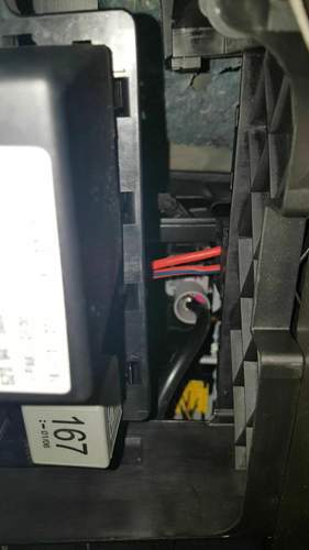

Ich habe heute beide deine Vorschläge versucht umzusetzen. In Richtung der Sicherung S37 konnte ich das Gerät unter dem Relaisträger aus seiner Schiene drücken und daraufhin den Relaisträger ein Stück nach unten schieben. Wenn ich versuche dahinter zu blicken sieht es wie auf dem Bild anbei aus. Ich glaub, dass ich tatsächlich die gesamte Innenverkleidung entfernen müsste um die Sicherung zu erreichen ?
Dann bin ich über zum Steuergerät für die Komfort Funktionen. Dort hab ich den Ausströmer entfernt und danach leider weder das Gerät raus zerren können noch die Stecker direkt abziehen können. Jedoch hab ich das Multimeter an der Rückseite des Stecker angelegt wie auf dem zweiten Bild markiert und konnte dort 12.2 Volt messen gegen beliebiges Blech.

PS: Weshalb wurde beim Fox keine größere Platte zum lösen eingebaut, so dass nicht gleich die gesamte Front raus muss ? Beim Polo glaub ich ein Bild gesehen zu haben so dass es scheint dort besser gelöst zu sein was die Zugänglichkeit angeht.

Das musst Du die Entwickler fragen. Wahrscheinlich gab es anfangs keine EFH, so dass man später nicht wusste, wohin mit der Sicherung. Der einfachste Weg war dann wohl, sie möglichst nah zum Hauptleitungsverteiler und zum Steuergerät unterzubringen.
Die Leitungen zu den EFH-Motoren V147 (links) und V148 (rechts) befinden sich übrigens im auf Bild 1 sichtbaren beigen Stecker T12b auf den Pins 9 + 10 (blau + grün) bzw. Pin 11 + 12 (grün/gelb + blau/gelb).
Welche Leitung eines Paares jeweils (+) oder (-) führt, hängt von der Laufrichtung des Motors ab.
Da die S37 ja anscheinend heil ist, weil an Pin T23a/23 Spannung anliegt, müsste beim Betätigen des Schalters für die Fahrertür an einem der Pins 9 oder 10 Strom ankommen. Wenn nicht, hakt es wohl im Steuergerät. :(

Die Schalter geben aber Masse ans Steuergerät, d.h. Du musst gegen (+) messen.
Es sind die schon von FoxFabi genannten Kabel, die auch im beigen Stecker T12b sitzen.
Pin 1 grün/schwarz für Fahrertür
Pin 2 grün/rot für Beifahrertür
Pin 3 grün/weiss für Beifahrertür in Beifahrertür
