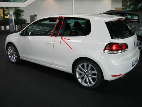

Wollte fragen ob man die Blende auf dem Bild einfach austauschen kann. Sprich auch ein Laie wie ich, der etwas handwerklich begabt ist.
Hintergrund, ich hab sie mir beim Putzen leider zerkratzt.🙁
1680-6365303534316233
Die Blende ist mit Schrauben befestigt. Du musst die Fensterführung aus der Tür herausziehen (Seite, auf der sich die Blende befindet), Schrauben lösen, Blende etwas nach unten ziehen und dann nach vorn entnehmen.

Ich Blödmann, hab mit Küchenkrepp(Schande über meine Haupt) kurz ddrüber geputzt. Links gings gut aber rechts...
Lass es einfach so wie es ist, auch wenns ärgerlicht ist...
Der Kunsstoff ist total empfindlich, der zerkratzt sofort wieder.

Diese Kratzempfindlichen Blenden sind relativ schnell und unkompleziert ausgetauscht, kosten auch nicht die Welt 17,50 aber ich werde die mal vom Golf 5 nehmen die sind in Mattschwarz und sollten auch passen.

Hallo, nach meinen Informationen (2 malige Aussage von unterschiedlichen Händlern) sind die Blenden nicht geschraubt, sondern inzwischen geklebt. Soweit aber natürlich nur mein Kenntnisstand 😉

Probier die Kratzer mal mit Politur weg zu polieren hat damals bei meinem 5er Golf auch funktioniert, der hatte damals auch schon die hochglänzenden Blenden dran.

@corsa87: Interessant! Hier sollte uns dann der TE sagen können, wie es bei seinem Fahrzeug ist, wenn er die Fensterführung abzieht und das Ergebnis dann posten.
