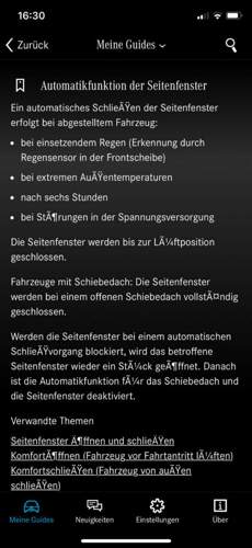

Update:
So habe mal die Fenster mit dem Schlüssel ca. 15cm aufgefahren und die Türen wieder verriegelt.
Dann mit einer Pumpsprayflasche Regen simuliert 😁.
Die Scheiben fahren alle bis auf ca. 2-3cm (so etwa wie die Stärke des Gummis innen zu sehen ist) selbstständig hoch.
Wenn ich dann den Schlüssel lange auf verriegeln drücke, schließen erst die beiden vorderen Fenster.
Dann muß man erneut lange auf verriegeln drücken, dann schließen sich die beiden hinteren Fenster.
Warum Fahren die Fenster nicht komplett hoch? - Vielleicht wenn jemand die Finder drin hat?
Dann regnet es aber trotzdem rein ... 😕🙄
Wenn ich in der Handy-App auf das Fenster-Icon tippe "klickt" es - also so als ob sich ein Untermenü öffnen will.
Bei statischen Infos wie z.b. Handbremse "klickt" es nicht ...
Hm, ich werd aus dem Auto nicht schlau.
Das Dach schließt auch nicht ganz bei Regen, wg Belüftung oder so. Steht auch so bei Mercedes.
Sorry für die Fehler im Bild.. ist seit neuestem in der App bei mir so 😁

@Golf4-2 schrieb am 21. Dezember 2019 um 17:15:38 Uhr:
irgendwie alles widersprüchlich.
Mit dem Schlüssel kann ich die Fenster nicht aus 20m Entfernung zumachen.
Bei Regen schließen die nur so weit, das "nur noch" 10l/min reinlaufen können.
Da ist es dann eigentlich egal wie das Auto volläuft, nur eine Frage der Zeit.
Mit dem Handy (Browser) kann ich die Fenster aber ungesehen aus China zumachen.
Ich kapiers nicht. 🙁
Muss keiner verstehen.
Sei froh dass man deine A-Klasse überhaupt "fernsteuern" kann, für A-Klassen aus Mitte 2018 gibt es die Option einfach gar nicht. Grund unbekannt. 🙄
Den Regen kann niemand verklagen wenn ein Hündchen erstickt oder den Hitzetot stirbt.
Die Lüftungsstellung kann Leben retten.
Der Hersteller wird einen Teufel tun die Scheiben dicht zu machen.
Da lässt er es gerne ein wenig reinregnen, deshalb auch Schiebedach in Hubstellung.
Schon mal etwas von Produkthaftung gehört?
Wer es selbst schließt also bewusst zumacht egal von wo, ist verantwortlich wenn Fifi schwitzt.
Und das kann man später auslesen.
Und kommt mir nicht mit......ich habe ja nicht gewusst, dass Hasso drinnsitzt.
