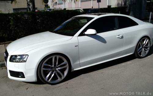

Meine neuen fürn Sommer
21-gewindefahrwerk
Welche Reifen fährst du auf den 21 Zoll? Hast du Spurplatten auch verbaut oder hast du es bei den 9,5x21 ET:25 belassen?
schick schick, ich hab sie leider nur in 19 Zoll:(

255/30 21, Spurplatten sind keine drauf...hinten kommen noch vlt 5mm/Seite rauf, muss das noch mit Power Tech abklären bezüglich Zentrierung.
deine sind nicht ganz die gleichen :)

jo, aber das Design ist ähnlich, von wem sind die?

das sind die vom neuen RS6

Und der 30er Querschnitt bei 21 Zoll lässt den Tacho nicht falsch laufen?

persönlich überprüft hab ich es noch nicht

Also hast Du noch keine "TÜV"-Abnahme durchführen lassen :confused:
Die 255/30R21 sind je nach ausgelieferter Seriengröße
zwischen 3,8 bis 5,1% größer:eek:
Entsprechend eilt der Tacho nach = nicht zugelassen :(
Du wirst eine "Tacho-Angleichung vornehmen lassen müssen,
anschließend werden alle bisher zugelassenen Reifengrößen
aus Deinen "Papieren" ungültig gemacht :mad

Hab meinen Termin erst im Mai bekommen, wenns gemacht werden muss, dann wirds gemacht.
Ich komme mit den 265er Serienreifen jedoch nur auf 2,9%+

Ist somit immer noch 1,4% über der Toleranz.. Erlaubt sind maximal -2,5% oder +1,5% Abweichung von der Originalbereifung!
