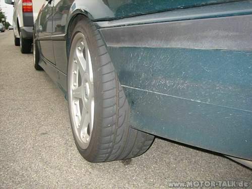

Vllcht hilfts als Bsp.:
Hier ne 8,5*18 ET34 mit 245er am Cab. Is doch noch Platz....
Reifen
Das ist schön und gut 😉 Trotzdem wird man bei eine 8"-Felge schon unter ET 35 zu 90% keine Eintragung beim TÜV bekommen (wenn nicht gebördelt ist).
Hier noch BBS RK 8x17 et 35 mit 235/40.
