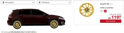

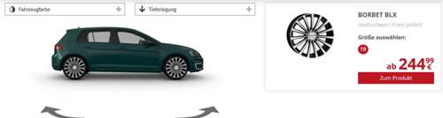

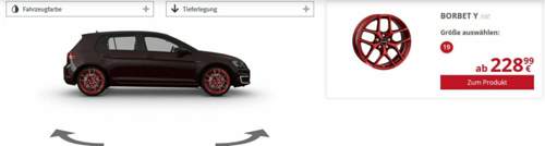

Finde was schön aussieht hängt auch von der Lackierung ab, vorallem für Braun und Grün gibt es schöne 19" Felgen:
