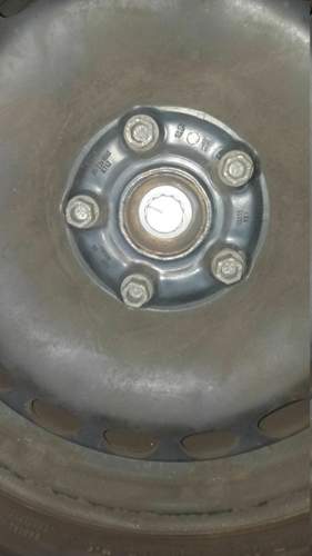

Hallo, ich bekomme (hoffentlich) im Dezember meinen e-Golf und so stellt sich für mich auch die Frage nach den Winterreifen. Ich habe aktuell noch Winterreifen von meinem Passat, die noch sehr gut sind. Conti Winter Contact TS 860 M&S 205/55R16 91 H. Das würde passen, aber ich weiss nicht ob ich die Felgen auf dem e-Golf verwenden darf (siehe Foto). Die müssten m.E. passen. Kennt sich jemand aus, ob ich die Reifen inkl.Felgen so verwenden darf oder ob ich neue Felgen brauche und wenn ja, welche?
