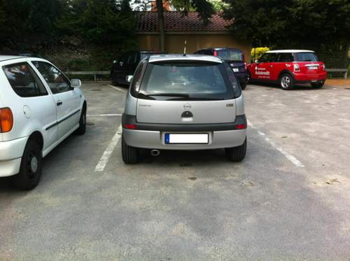

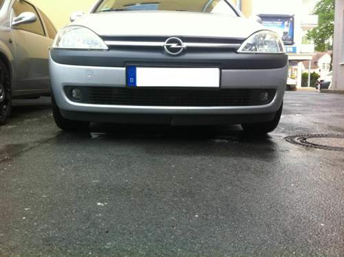

Original geschrieben von b4z1ll3
Könntest du vielleicht nochmal ein paar Fotos von weiter weg machen also einmal Front und einmal von hinten.
In etwa gemäß der angehängten Bilder?
Bezahlt hab ich in Summe ca. 650€. Felgen gebraucht von Ebay und je Reifen 95€ zzgl. Montage + Wuchten. Leider ist eine Felge recht Bordsteingeschädigt. Hab sie hinten rechts montiert und kann sie nun "kaputtparken". Hoffentlich bekomme ich noch irgendwo eine einzelne Felge...
Hinten
Vorne
