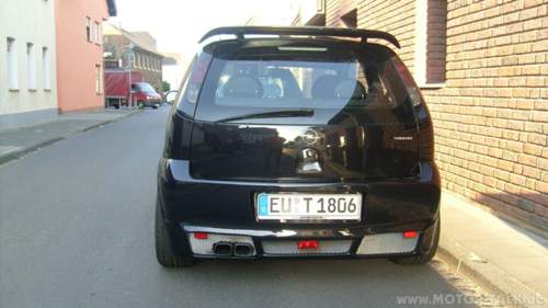

Edit: Was hast du eigentlich mit dem Reflektor und der Nebelschlussleuchte in der Stoßstange gemacht? Ist das legal?
Das meine Süße kranke mutter xD
also ich gestern mal zum Test drei Leute hinten reingeworfen und da hat nix geschliffen oder so 😉
Die leuchten sind legal da sie nicht komplett schwarz sind da kann von nahen alles sehen und wenn man draufleuchtet sieht mans noch mehr 😉 e Nummer is auch drauf
Die Nebelschlußleuchten hab ich auch Reflektor ist ja drin nur das Glas ist leicht getönt. Blöd nur das wenn man das E-Zeichen sehen will die Leuchte ausgebaut werden muß. Meiner hat seitdem ich die Leuchten hab auch Doppelnebelschluß. 😉
Ja 😉 ich find die sehen einfach nur geiler aus^^. Bei dir ja noch mehr weil deiner schwarz ist 🙁
ich glaube kaum, daß das legal ist, außer die gibts so mit echter ABE zu kaufen. Selber tönen ist nicht. 😉
2. NSL hat schon was - und ist legal.

Warum soll das nicht Legal sein??? Gibt es so zu Kaufen und haben ein E-Zeichen. Reflektor funktioniert auch im Dunkeln. Es sind nur Leuchten mit einem Rauchglass die Dinger gibt es auch in Klarglass
jap die sind nicht dunkler als die Gsi Rückleuchten
haben nur keine roten Refletoren verbaut😉
wenn man zb eine andere heckschürze verbaut
kan es sein das man diese nachrüsten muss😉
was man bei einer originalem heck nicht muss😛
