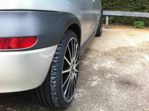

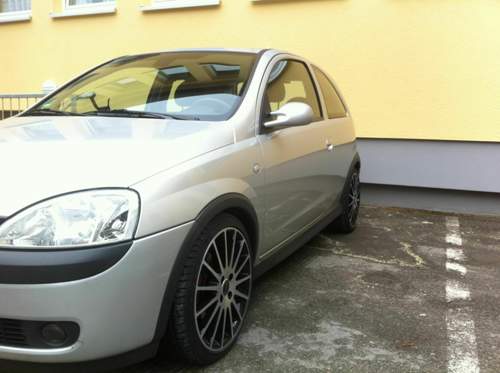

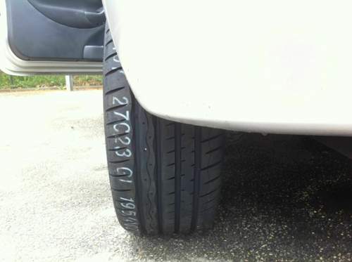

So heute hab ich es dann mal endlich geschafft, die Reifen auf die Felgen zu bekommen.
Nochmal die Zusammenfassung: Felgen 7x17 ET38, Reifen 195/40 R17.
Passt zur Zeit Plug&Play. Im Gutachten steht, dass ich hinten die Schrauben auf 5mm kürzen soll. Sind aber alle schon sehr kurz. Mal gucken, was der TÜV dazu morgen oder übermorgen sagt.
Ich habe auf einem Foto mal eine Gegenüberstellung vom Serienreifen 195/45 R16 gemacht. Ich finde, dass der 17" Reifen optisch breiter aussieht.
Hättest du gerne noch mehr Fotos? Jetzt wo ich die Reifen drauf habe, kann ich dir eigentlich nur noch mehr zu den 195/40 Reifen raten. Ist weniger Aufwand für die Eintragung und sieht top aus!
Vorne
Hinten
Hinten2
+3
Sieht echt Top aus!!
