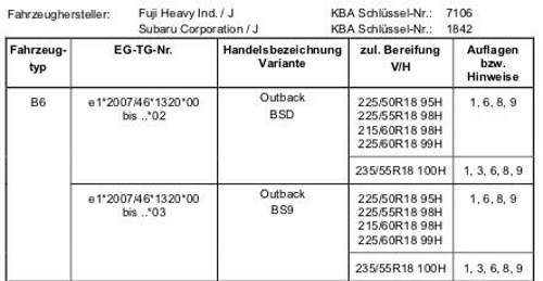

Ich glaube dein Händler ist nicht auf dem Laufenden. Du kannst dir online jede Menge Kompletträder konfigurieren. Und du siehst auch gleich noch die Gutachten dazu.
Also ich habe meine gefunden
Jupp. Riesige Auswahl. Baureihe 2015-
Mich stört eher, dass eine bestimmte von mir gewünschte Reifengröße bei den vielen Zubehörfelgen nicht in den Gutachten aufgeführt ist, bei den, leider teuren und unschönen, Subaru Felgen dagegen schon.
Das hat mit meinem Händler nichts zu tun, versucht es hier selbst:
https://...nfigurator.reifen1plus.de/.../
Für die Baureihe 2015- findet ihr genug, aber für 2018 sagt der Konfigurator, dass keine Felgen für dieses Fahrzeug vorhanden sind. D.h. ich kann zwar welche ranbauen, die für den 2015- angeboten werden, aber die muss ich dann extra von der DEKRA oder so abnehmen lassen. Oder habe ich das falsch verstanden?

So ein Konfigurator hat jetzt aber weniger Aussagekraft als das Gutachten zur Felge 😉
Dort habe ich noch nicht gesehen, dass das Facelift 2018 separat aufgeführt wurde.
TÜV/DEKRA muss man eh vorbei wenn was anderes als in der Zulassung bzw. CoC drauf kommt.
Ist aber ein nur eine bloße relativ günstige Inaugenscheinnahme/Umbauabnahme, wenn das Felgengutachten vorliegt und die Reifengröße dort aufgeführt ist (also somit vorab ja schon als tauglich geprüft wurde).

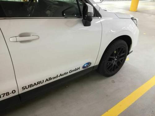

Habe den Thread eröffnet und nun kann ich ihn wieder schließen: Winterstiefel sind aufgezogen (siehe Bilder).
Sehr schöne Reifen, schreib mal deine Erfahrungen. Hatte zunächst auch mit dem Gedanken gespielt, aber bin dann wieder zu Michelin gewechselt auf Sparco Pro Corsa in schwarz.
Grüße Alex
Img-20181118-203510
Bis jetzt gibt es nichts zu meckern, hatte aber auch weder Extremsituationen im Verkehr, noch irgendwie einen nennenswerten Winter. Wenn das mit global warming so weiter geht, dann ist die Reifenidnustrie bald um 50% geschrumpft.

Ich will die selben Felgen kaufen wie du und bin mir nicht sicher in welcher Größe ich die kaufen soll. Momentan habe ich 7.8 x 18 et55 im Gedanken. Kannst du mir vielleicht sagen in welcher Größe du die Felge hast? Und am besten ob 225 oder 235er Reifen. Danke.
