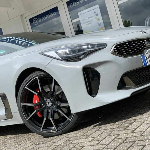

Wer passende Felgen hinzufügen möchte... Bitte:
Auflistung von passenden Felgen für den V6/AWD. Nur Felgen mit verschiedenen ETs für VA und HA.
Und nur mit Gutachten/ABE.
Immer nur Mischbereifung.

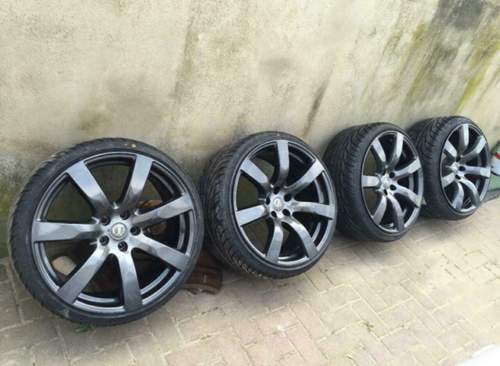

Hat jemanden die Möglichkeit von einen Nissan GT-R die Original Felgen zu montieren und mal ein Bild hier Posten ?
Gemeint sind diese 20 Zoll Felgen :

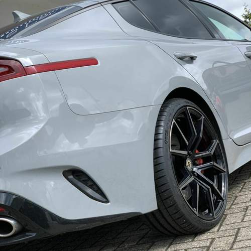

Vor kurzem sah ich auch das Komplettangebot von GT-Automotive (Bild 3). Oxigin 18 in 9x20 mit 245/35 (VA) und 10,5x20 mit 285/30 (HA) mit 4 Spurplatten, Montage und Eintragung. Zzgl. wollte ich dort auch gleich eine 30mm H&R-Tieferlegung mit Federn, 3D-Achsvermessung und Eintragung machen lassen. Den mitgeteilten Komplettpreis auf Anfrage fand ich dann aber doch etwas überzogen, bzw. konnte ich diesen nicht ganz nachvollziehen.
