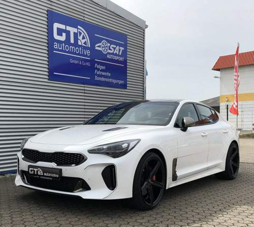

Ich gründe in diesen Sinne mal ein neuen Post.
Also Kia hat ja an sich eine Lochgröße von 5x114,3.
Da findet man schwer im Netz schöne Felgen.
Bei der Größe 5x112 ist im Netz eine Masse an aus Wahl.
Vielleicht beschäftigt sich der ein oder andere Felgenringadapter Platten von 5x114,3 auf 5x112 um zurüsten.
Schreibt mal wie und was ihr gemacht habt Zecks Eintragung und eure Felgen die ihr denkt zu Montieren.
Wer passende Felgen hinzufügen möchte... Bitte:
Auflistung von passenden Felgen für den V6/AWD. Nur Felgen mit verschiedenen ETs für VA und HA.
Und nur mit Gutachten/ABE.
Immer nur Mischbereifung.

Ja, ich hab Felgen verbaut mit 8,5x19 ET40. Daher 10mm Spurplatten mit längeren Stehbolzen von Eibach.
Fazit: war ein riesen Scheiß, die Dinger rein zu bekommen. Vorn hat's – bis auf ne Bremsscheibe, die nach einem Jahr schon fast an der Radnabe festgebacken war noch ganz gut funktioniert. Bremsscheibe und -Sattel runter und mit dem Hammer kräftig drauf. Die neuen Stehbolzen dann Bolzen für Bolzen mit dem Schlagschrauber wieder rein. Auflageflächen ordentlich mit Drahtbürste, Druckluft und viiiiiiel Bremsenreiniger sauber machen und dann mit Alupaste gleichmäßig einschmieren. Dann Spurplatten drauf. Dauer: ca. 3 Stunden mit dem ganzen Kampf um die festgebackenen Teile.
Hinten auf der Antriebsachse (fahre den RWD) war's dann zum angewöhnen. Hier musste die komplette Radnabe zerlegt werden und auch der Hitzeschutz abgebaut werden, um überhaupt an die Stehbolzen zu kommen. Zeitaufwand: ca. 5 Stunden mit dem gleichen festgebackenen Mist.
Da du wohl den AWD fährst geh ich stark davon aus, dass es dort vorn und hinten der gleiche riesen Mist ist. Wegen 20 10mm längeren Bolzen schon viel Stress.
Ich kann nur soviel sagen: mein TÜV-Mann hat bei der Einzelabnahme nur 2 Schrauben raus gedreht (vorn und hinten) und einzig die Umdrehungen gezahlt. 6,5 perfekt, 7,5 hatte ich. Eintragung. Also Spar dir den Aufwand, wenns geht.

Den Stress mit den Stehbolzen muss man sich auch nicht geben, wenn man 15er Platten nimmt und davor darauf achtet, dass die Radmuttern in die Felgentaschen passen. Ist bei meinen Keskin KT20 leider nicht der Fall. Die Felgentaschen sind da eher ein nett gemeintes Fächlein als wirklich ein Raum für die Bolzen und Muttern.
Bei mir hätten vorn auch locker 20er Platten gepasst: Problem: kein Platz für die Serienmuttern in den Felgentaschen. Darum wurde es ne Durchstecklösung mit dem ganzen Stress.
Tja, Keskin eben ... 🙁
Aber da hätte man sich doch mit entsprechend passenden Muttern helfen können.
Wer sagt denn, dass Du unbedingt die OE Muttern dafür hättest verwenden sollen?! 😉
Die 20er passen bei mir vorne ohne Probleme, die Muttern sind bündig in der Platte und die Taschen in den Felgen reichen!
Anders siehts mit den 15er aus, da stehen die Muttern über und da habe ich das selbe Problem wie bei dir, die Taschen sind zu klein (wenn die Muttern mit Drehmoment angezogen sind, sind sie genau so verdreht das sie nicht in die sehr kleinen Taschen von Tomason passen)
Aber vom vergrößern der Taschen halte ich irgendwie nichts..
Werde später mal die 20er hinten probieren! Schauen wies aussieht, ansonsten weiß ich nicht so genau..

Nach dem super Telefonat mit Christoph (Dankeschön nochmal!) haben ich die 20er Platten mal hinten montiert und muß sagen sieht garnicht so schlecht aus!
Werd höchst wahrscheinlich für hinten die 20er bestellen und dazu noch einen Satz dieser Flaps (aber werde es denk ohne beim TÜV versuchen.)
Die andere Variante wäre die 10er Platten mit Schafftmuttern um die passende Anzahl der Umdrehungen der Muttern zu erreichen.. Aber die Räder stehen dann nicht ganz bündig im Radkasten (und die Spur ist hinten dann schmaler als vorne)
Was denkt ihr? Vorne sind sie schon bündig und hinten stehen sie dann halt doch leicht über..
