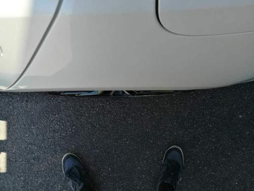

Also Kia hat ja an sich eine Lochgröße von 5x114,3.
Da findet man schwer im Netz schöne Felgen.
Bei der Größe 5x112 ist im Netz eine Masse an aus Wahl.
Vielleicht beschäftigt sich der ein oder andere Felgenringadapter Platten von 5x114,3 auf 5x112 um zurüsten.
Schreibt mal wie und was ihr gemacht habt Zecks Eintragung und eure Felgen die ihr denkt zu Montieren.

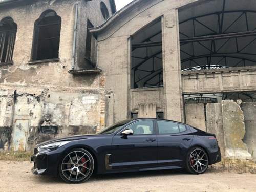

Servus Leute,
Da ich gefragt wurde, wollte ich nochmal paar Fotos von meinen Felgen reinstellen.
