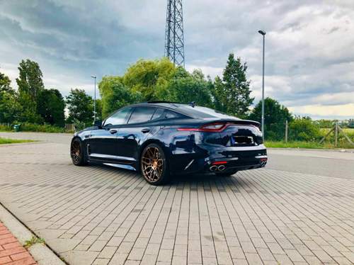

könnte Bronze zum Roten Stinger passen?
Felge: Schmidt TwentyOne BronzeBrushed
Ich hatte die Felge bestellt!
Leider stellte sich heraus das es gar kein Gutachten für den Stinger es dafür gibt.
Somit muss ich sie wieder stornieren.
Leider.
Gefiel mir schon gut!
Aber den Stress ohne Gutachten möchte ich mir nicht antuen.
Oder hat jemand ein Gutachten und der Händler war nur unfähig?

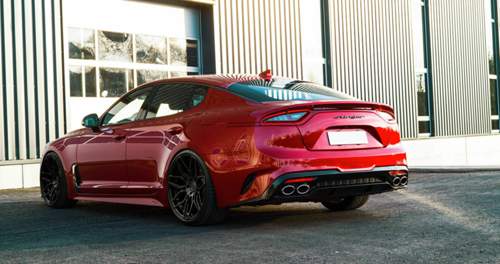

Wheelforce CF2.FF in Brushed Shadow und Brushed Bronze
9x20 ET 34
10.5x20 ET 46
Mit TÜV Gutachten.
Infos bis 01.03.2021 bei mir oder danach bei Wheelforce
Black
Red

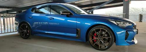

Hallo Leute. Bin heute das erste Mal hier unterwegs. Hab den Stinger seit Freitag-geiles Teil!! Jetzt suche ich für den Sommer 20 Zöller. Kann ich auf der Vorderachse 8,5*20 mit 40er Einpresstiefe ohne Probleme fahren. Hinten dürfte das ja kein Thema sein!? Aber vorn? Vielleicht hat das ja jemand.

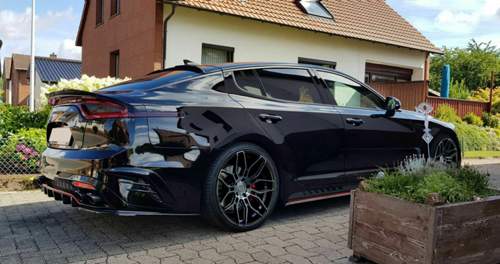

Black

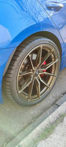

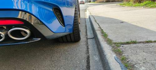

So gestern war es bei mir soweit...Schmidt Twenty one vorne 8.5 245 und hinten 10.5 295...Es müsste jedoch eine kleine Gummikante angebracht werden,die mich jedoch wenig stört...

Mehr Bilder hab ich gerade nicht...Die Gummikante hatte die Werkstatt einfach auf Vorrat und das war halt der Kompromiss,Kante dran und Abnahme geht klar...Die Gummikanten sind von Eibach...

Die 295er hinten sind echt heftig. Weißt Du noch die ET für VA und HA?
@StingTec schrieb am 27. März 2021 um 14:39:43 Uhr:
Vorne ET31 hinten ET46...

VA 245/35 R20 und HA 295/30 R20 oder VA 245/30 R20 und HA 295/25 R20?
Wurden noch Spurplatten benötigt?
@StingTec schrieb am 29. März 2021 um 12:44:51 Uhr:
@R0LI schrieb am 27. März 2021 um 14:51:29 Uhr:
VA 245/30 R20 und hinten 295/25R20...Nein sind keine Spurplatten mit dran...Jedoch sind vorne die kurzen originalen Kia Radmuttern momentan dran und hinten die Standard Schmidt Radmuttern...Sonst hätten die Nabendeckel nicht gepasst...
Macht Sinn! Hatte mich das nur gefragt, weil mit 35er und 30er Querschnitt auch noch eine Tachoanpassung fällig geworden wäre.
Irre das an der HA so viel Platz ist und das es einfach so passt.
