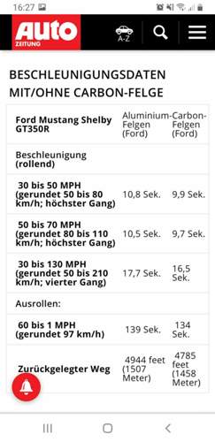

Hatte die OEM Kia mit Contis (abgefahren) gewogen und mich doch gewundert, dass die locker so schwer sind wie die Borbet DY mit nagelneuen Vredestein, trotz das die Borbet an der VA 8,5J sind und nicht nur 8J.
Die OEM mit den Contis mit Kia Freigabe scheinen also doch recht schwer Klopper zu sein.
Würde mich interessieren wie weit man die ungefederte Rotationsmasse reduziert bekommt.
Um 1. bis 6. einzugrenzen. Nur Felgen die im Flow Forming Verfahren hergestellt wurden sind gemeint.
Damit man sich mal besser vorstellen kann was 22,9% weniger Felgengewicht an der Antriebsachse ausmachen. (siehe Bild) Klar, hier wurden die Leitmetallfelgen durch Alu-Carbon-Felgen substituiert mit nur 5,7 kg/Stk VA und 6 kg/Stk HA.
Die kosten dann fast 50 % eines gebrauchten Kia Stinger GT und das wäre Unsinn, da aber die Kia Serienfelgen schon echt schwer sind, VA mit abgefahrenen Contis ca. 24 kg/Stk und HA mit abgefahrenen Contis ca. 26 kg/Std, geht das schon ordentlich leichter.
Die Tommason TN25 oder Barraccda project 2.0 in 8.5J und 19" bieten sich mit unter 9 kg/Stk und durchaus bezahlbaren Preis dafür an.
VA bekommt man so auf ca. 18 bis 19 kg Felge+Reifen runter und HA auf ca. 20 bis 21 kg.
Weiter spielt die Massenträgheit des Felgenbettes eine größere Rolle und das Felgenbett ist bei Flowforged selbst leichter als bei Schmiedefelgen.
Also nicht nur leichter ist das Ziel sondern auch so wenig wie möglich Masse die weit vom Rotationsmittelpunkt entfernt ist.
Das erscheint mir als ein physikalisch garantiertes Beschleunigungtunig ohne Verlust der Garantie auf den Motor, wie es beim üblichen Leistungstunig der Fall wäre.
