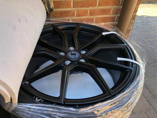

Schreibt mal wie und was ihr gemacht habt Zecks Eintragung und eure Felgen die ihr denkt zu Montieren.

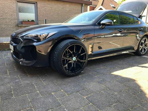

So,
hat etwas gedauert und am Ende habe ich doch die schwarzen Felgen genommen.
Daten und Fakten:
KIA Stinger aus 03/2019
Keine Tieferlegung, keine Modifikationen sonst.
Felgen sind Schmidt Drago Revolution in der Farbe Satin Black
Vorne: 9x20 ET 34 mit 225/35
Hinten 9x20 ET 37 mit 255/30
Hier der Link zu den Felgen: https://www.felge.de/alufelgen/kia/kia-stinger-typ-ck/?pid=10733
Bei Fragen, immer her damit.
Gekauft hab ich die Felgen als Komplettradsatz bei TuningConcepts
Super netter und kompetenter Typ.
Bilder sind jetzt Schnellschüsse, wenn ich nach der Sahara Staub / Pollen Phase das Auto geputzt hab, mach ich mal ordentliche 🙂

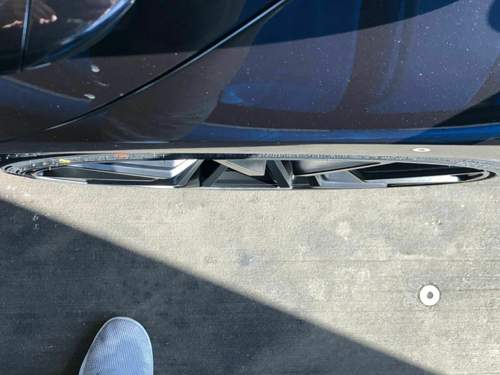

Vorne
Im Vergleich zu den Originalen 19"
Vorne: Bündig
+9
