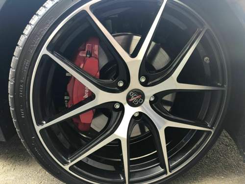

Ich gründe in diesen Sinne mal ein neuen Post.
Also Kia hat ja an sich eine Lochgröße von 5x114,3.
Da findet man schwer im Netz schöne Felgen.
Bei der Größe 5x112 ist im Netz eine Masse an aus Wahl.
Vielleicht beschäftigt sich der ein oder andere Felgenringadapter Platten von 5x114,3 auf 5x112 um zurüsten.
Schreibt mal wie und was ihr gemacht habt Zecks Eintragung und eure Felgen die ihr denkt zu Montieren.
Wer passende Felgen hinzufügen möchte... Bitte:
Auflistung von passenden Felgen für den V6/AWD. Nur Felgen mit verschiedenen ETs für VA und HA.
Und nur mit Gutachten/ABE.
Immer nur Mischbereifung.

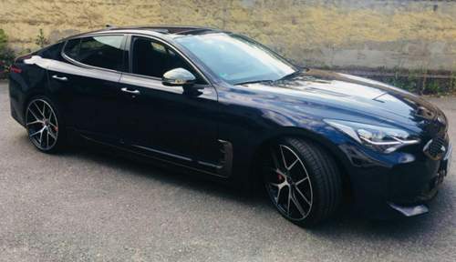

Direkt mal offtopic zu Beginn, aber jeder Stinger MUSS einfach runtergesetzt werden. Das sieht so viel geiler aus!! Richtig geiles Bild!
Wie gefallen dir denn die Felgen?
Die hatte der händler von sich aus draufgemacht. Und ist dann zum Tüv

Wenn es nur um den Lochkreis geht -> 5x 114.3 ist bei den Asiaten keine unübliche Größe. Da gibts eigentlich reichlich Auswahl. Das fehlende Gutachten für den Stinger ist u. U. das Problem...
Erster Googletreffer:
https://www.reifentiefpreis24.de/products_new_alu.php?...
Edit: LK Adapter gibts bei H&R. Allerdings schreiben sie folgendes dazu:
Bei diesen Distanzring-Adaptern handelt es sich um Sonderanfertigungen, die nicht für den Betrieb im Bereich der StVZO ausgelegt sind. Um diese Adapter/Sonderanfertigungen zu montieren sind teilweise erhebliche Umbauarbeiten im Bereich der Karosserie erforderlich. Eine Einzelabnahme nach §21 StVZO ist gegebenenfalls möglich, da für alle Adapter ein Material- bzw. Dauerfestigkeitsgutachten vorhanden ist.
