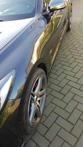

wie bereits angekündigt, hab ich ein paar Fotos von folgender Kombi:
Vorne: Federal 595 RS PRO 245er auf Borbet XRT 19/8,5 ET35
Hinten: Federal 595 RS PRO 275er auf Borbet XRT 19/9,5 ET40

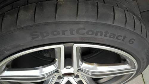

Die Reifengrösse ist eigentlich optimal, da kein fetter Wulst entsteht aber doch ein wenig Felgenschutz gegeben ist. Hinten stehen die Reifen voll auf Kante. Aber im US-Forum hab ein Foto mit einer ET40-Felge und einem 285er Gummi gesehen und das ging auch noch...
Auf den beiden Fotos mit dem Conti SportContact6 (225er) auf der vorderen Felge sieht man, das die Felge übersteht. Das ist dann hinten (255er) in dem gleichen Maße 🙁

Also geTÜVt wird die Kombi am nächsten Freitag. Die Felgen habe ich schon im Frühjahr eintragen lassen. Für die breiteren Reifen hatte ich aber schon einen Termin beim Tüv. Der Prüfer war optimistisch, dass einer Eintragung nichts (auch keine Kotflügel etc.) im Wege steht. Er hatte sich die XRT-Felgen mit der Original-Bereifung angeschaut, jeweils den 1cm aussen und innen hinzu-"gemessen" und sagte: Das Klappt. Einzig eine GPS-Messfahrt bzgl. der -2% Tachoabweichung(225er zu 245er Umfang) ist nötig. Daraufhin hab ich die Gummis bestellt.
Jetzt, wo die Kombi montiert ist, sehe ich auch keine Notwendigkeit für Blecharbeiten. Der Falz am Kotflügel ist ja auch nur 2mm dick und innen ist hinten "Platz ohne Ende" und vorne ist der Abstand Gummi zum Dämpfer ca. 0,5cm. PASST!
Mit einer Tieferlegung sähe das Ganze aber schon anders aus. Aber das hab ich nicht.
...nächsten Freitag bin ich schlauer.

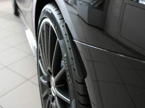

Allerdings, wie von timmi007 bereits angemerkt, bauen die Semis doch etwas mehr Breite auf. Der Gutachter hatte so einige Seufzer deswegen und mir im Nachhinein empfohlen, an der entsprechenden Stelle des hinteren Kotflügels sogenannte "Schweineöhrchen(siehe Bild)" anzubringen (falls ein Ordnungshüter da mal SEEEHHR genau hinschaut).
Der Ermessensspielraum des Gutachters wurde hier voll ausgeschöpft, da der Rand der Lauffläche nicht genau zu erkennen ist. So konnte die Lauffläche dahin "geschaut" werden wo sie sein sollte!😁😁
Beim Verschränkungstest konnte man aber noch deutliche Reserven sehen...
