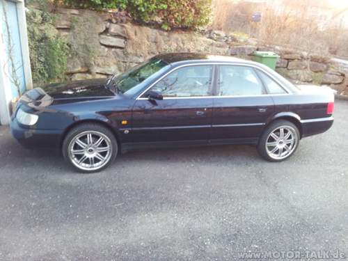

Stimmt genau also ich fahre 8.5J ET35 19 Zoll.. mit 235ern drauf..
Bider?
Original geschrieben von stroeper1
Bider?
Hier
20120229-175456
Kann man bei den Walzen überhaupt noch von Beschleunigung sprechen? ;)
Poste mal genaue Daten mit Gewichtsangabe in diesen Thread: http://www.motor-talk.de/.../...ad-felgen-reifen-gewicht-t3757412.html
Ich find´s spannend was solche Reifen/Felgen-Kombinationen auf die Waage bringen!
Haha, ja das hat schon was... Ein bisschen Leistungsverlust ist schon spürbar im Vergleich mit meinen 195er Reifen vorher ;) Aber da das Fahrwerk sowieso eine Sportliche Fahrweise erlaubt und ich generell nicht so der Rennfahrer bin, macht mir das nicht viel aus...
Wie schwer die Felgen mit Reifen sind kann ich leider nicht beantworten.. es sind Schmidt Phantom Line Felgen.
Gruss aus der Schweiz

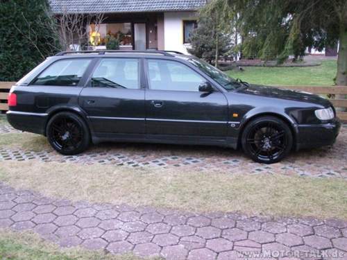

und hier mal Boleros Hochglanzpoliert.
