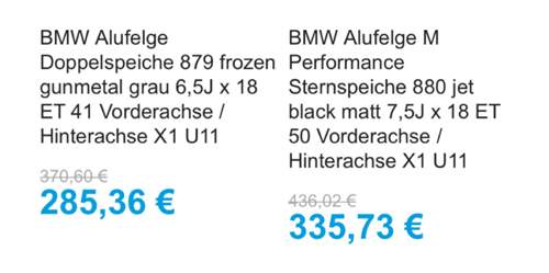

Bezgl. Winterräder X1:
Gerade für den iX1 spielt im Winter die Reichweite bzw. der Verbrauch ja eine wichtige Rolle. Interessant ist dabei die Kombi mit der Doppelspeiche 879 frozen gunmetal grey mit einer Breite von 6,5. Die Bereifung hat nur 205mm bei 18 Zoll. Sehr ungewöhnlich und aber eigentlich ein guter Kompromiss zwischen Optik und Verbrauch. Was meint ihr?
Auch beim Vorgänger X1 F48 gab es schon Winterkompletträder mit R18 205 (711er Felge).
Gab jetzt kein negatives Feedback hier zu der Bereifung soweit ich mich entsinne.
Von daher nicht ungewöhnlich - eigentlicher Hintergrund hinter der 205er Bereifung damals:
Das war die einzige BMW Felge mit Schneekettenzulassung seitens BMW.
Ist vielleicht mit der 879er beim U11 genauso?
Warum BMW Kompletträder.
Von anderen Marke gibt es schöne die sind halb so teuer
