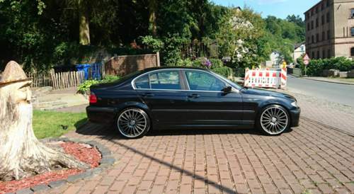

Guten Abend,
ich habe seit beginn der Sasion 19er Schlappen drauf und eine ca. 60/30 Tieferlegung ( 50/30 normal von Eibach plus die E36 Domlager) Musste nichts ziehen, oder umlegen.
Und ich finde es sieht klasse aus, ist auch nicht zu tief. Vor kurzem hab ich neue Dämpfer (gekürzt) von Bilstein eingebaut, plus neue Querlenkerlager.. Gestern kamen noch neue Axialgelenke + Kopf dazu. Danach hat das Nachlaufen der Spurrillen deutlich nachgelassen.
Ist schon etwas hart, allerdings lassen sich meine Dämpfer von der Härte einstellen, da werde ich mich nochmal ranmachen.
Hab auch mal ein Bild hinzugefügt von meiner Limo
PS: Das Coupe hat etwas breitere Radkästen
Verbaut sind 225/35 R19
Dsc-0094
