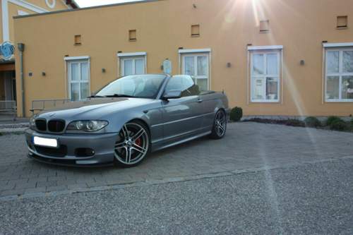

Ich melde mich auch einfach noch mal in dem Thread. In dem anderen kam nicht wirklich eine Resonanz :P also ich fahre ein 330 Cabrio. Und hätte gerne neue Schuhe. Jedoch möchte ich gerne bei Original Rädern bleiben. Am besten in 18 Zoll. Hat jemand Erfahrungen? Vielleicht vom Z4? 5er? 7er? Für jede Anregung bin ich sehr dankbar. Gruß Mike
Die vom 5er und 7er haben einen anderen Nabendurchmesser und eine niedrige ET. Den Nabendurchmesser kann man mit Zentrierringen ausgleichen. Bei der ET musst dann schon Bördeln oder ziehen.
Passen würden die Felgen vom E90. Ich habe auch welche vom E90 mit einer ET von 34. Da musste ich nichts am Fahrzeug verändern. Was mir sehr wichtig war. Ob du jetzt 17er, 18er oder 19er drauf machst ist reine Geschmackssache. Das hat nichts damit zu tun ob sie passen oder nicht

@He-Man42 schrieb am 26. April 2017 um 14:52:30 Uhr:
Nicht ganz, nen anderen Durchmesser hat nur der 5er E39 (74,1 mm).
Bördeln reicht bei Felgen von 5er, 6er und 7er auch net, da Breite >= 8 und ET um 20 oder kleiner, da muß man schon ziehn 😉
Felgen v. Z4 haben exakt die gleichen Maße, könnten aber evtl. ne andere Traglast haben.
PS: 313er sind schicke Dinger!

Stimmt, Nabendurchmesser weicht eigentlich nur der E39 ab. Dachte der 7er wäre da gleich. Aber wichtiger ist eh die ET und Traglast. Wobei ich bei der Traglast vom 5er und 7er da auch keine Probleme sehe.
He-Man42 deine gefallen mir richtig gut 😉 das sind aber 19 zoll oder? Welche Felgen sind das genau? Sind das hinten breitere als vorne? Gruß
Das sind Styling 313. Eigentlich sind die vorne 8 zoll und hinten 9 zoll. Bei mir aber rundum 8 zoll. So muss man nichts bearbeiten. Und ja, sind 19er, gibt es aber auch in 18 zoll
Also 9 Zoll würde dann schon nicht mehr passen? Welche Reifendimension fährst du? 225/45 19? Hätte hinten eigentlich lieber breitere als vorne 😁
Ich habe vorne 225 und hinten 245 drauf. Es ginge aber auch rundum 235
Achja, viel breiter geht ohne was zu machen nicht. Habe mal 10er Spurplatten probiert, da hat es geschliffen. Da hätte ich bördeln müssen, und das wollte ich nicht
