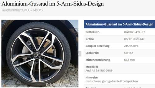

so habe jetzt bei KBA angerufen, leider sind die nur nachmittags 1 Std. erreichbar. Die wollten die KBA nr. der Felge wissen und anhand der wird es geprüft. Hatte leider nicht zur Hand die Nummer. Werde es morgen früh versuchen. Es sind Felgen mit der Teilenr. 8W0 071 499.
Fehlt da noch ein oder zwei Buchstaben am Ende?
Ich glaube nicht, dass zu der Felge eine KBA-Nummer existiert
Müsste ja dann diese sein?!
Felge
@burgmensch Ja, der Farbcode LT7 (Schwarz Matt)
@zz66 Ja, genau diese.
es ist ja keine KBA Nummer... Es ist Audi-Teilenummer, damit wird KBA nichts anfangen können.
so bei KBA habe ich nichts erreicht. Bei Audi bei mir um die ecke schon eher. ABE (Glaube 9 Seiten) ausgedruckt und gut ist. Daneben beim TÜV nachgefragt, alles in Ordnung muss nichts eingetragen oder vorgeführt werden.
