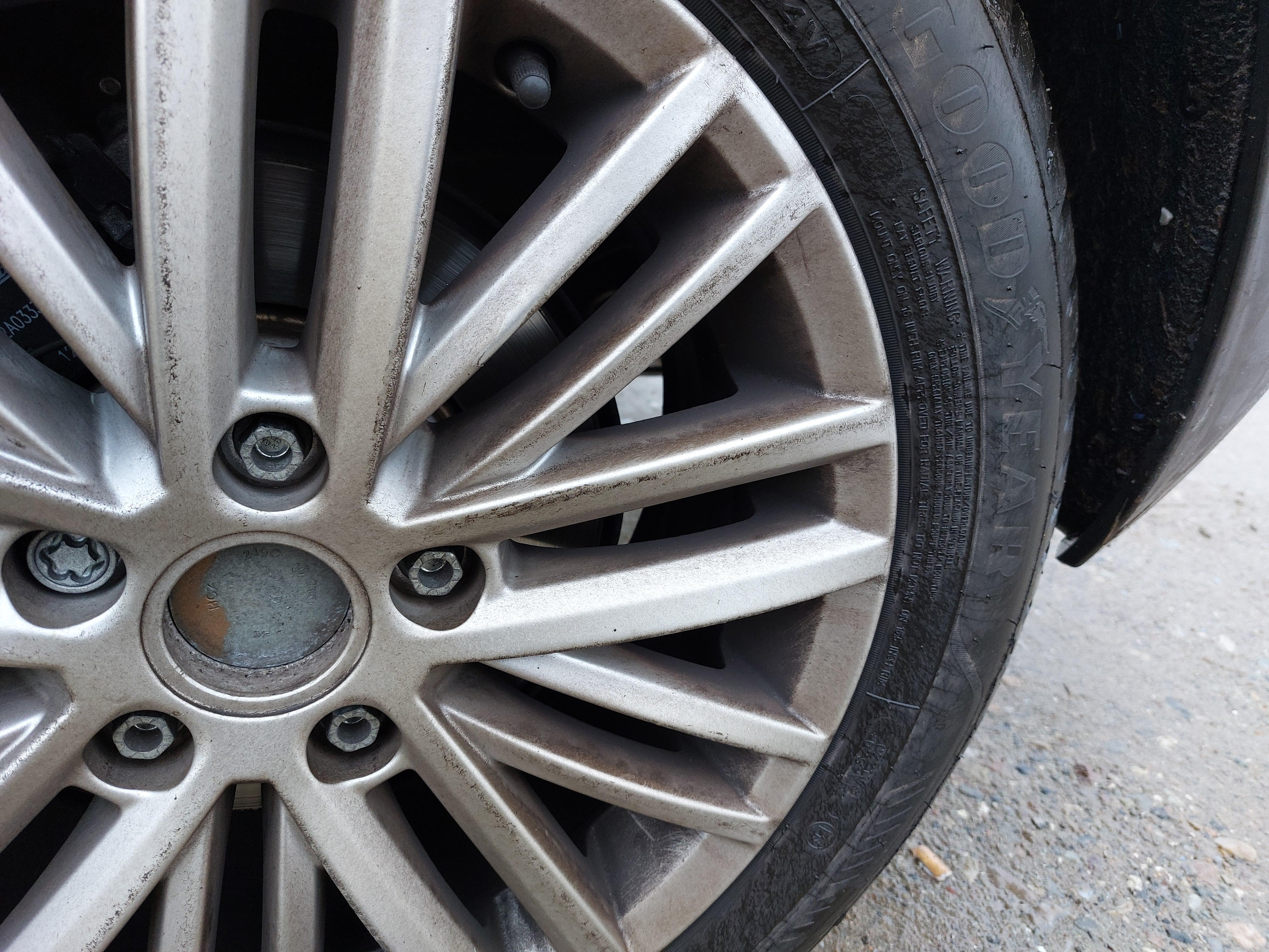

ich habe alle Bremsbeläge bei meinen Golf gewechselt, von original zu ATE.
Mir ist folgendes aufgefallen:
Original:
Hinten und vorne haben 130.000 km gehalten. Die vordere Felge war immer stark verschmutzt, die hintere kaum bis garnicht.
Ate:
Sind 3000 km verbaut. Die hintere Felge verschmutzt beidseitig deutlich stärker, als die vorne. Die Bilder sind nach 1000 km aufgenommen.
Die Bremse schleift nicht, das Rad ist frei. Der Verbrauch hat sich nicht geändert. Auch das Fahrverhalten hat sich nicht geändert. TÜV ohne Probleme bestanden.
Ich habe zu den Belägen eine Amazon Bewertung gelesen, wo genau das gleiche Verhalten geschildert wurde. Ich habe diese nicht ernst genommen, weil ich an einen Einbaufehler gedacht habe.
Kennt ihr ähnliche Fälle? Danke
Felge hinten
Felge vorne

Nochmal neue Bilder ca. 200 km später. Deutlicher Unterschied.

@Golfus schrieb am 30. Dezember 2024 um 10:33:08 Uhr:
Hat jemand noch einen Rat, was ich überprüfen kann? Der Freilauf ist gegeben, das Tragbild sieht gut aus.
An dem Fahrzeug wurde sonst nichts verändert. Die Fahrweise ist gleich.
ich habe nun Beläge von TRW eingebaut. Felgen sind hinten nicht mehr verschmutzt. Somit lag es an den Belägen und nicht am ESP oder der Fahrweise. Die hat sich auch nicht geändert.
