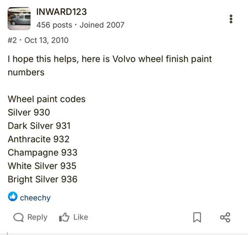

Am Donnerstag habe ich neue Reifen auf die Felgen ziehen lassen. Heute früh beim Wechsel von Winter zu Sommerräder, ich denke ich sehe nicht richtig. Die Felge ist beschädigt. Und das war vorher nicht. Zumal die Beschädigung an so einer Stelle ist, wo selbst eine Bordsteinkante nicht hinkommt. Dann wäre die Felge auch mehr im Aussenbereich beschädigt. Ich bin gespannt was der Händler sagt.
Jetzt habe ich schon zur Sicherheit nach einem passenden Lackstift für die Felge gesucht. Ohne Erfolg. Zephyrus 18 Zoll, Farbcode 955. Nirgends zu finden.

Da ich die gleichen Felgen fahre interessiert mich dieses Thema auch; also für den Fall der Fälle.
Was ich in den Weiten des www finden konnte: siehe Foto.
Am besten Du kontaktierst Deinen Volvodealer, der wird dir genau sagen können welches Silber die Felge hat.

Ich weiß nicht, ob sich was bei den Farben geändert hat.
Aber die Felge ist doch glanzgedreht und mit Klarlack gelackt.
Der Klarlack, den ich mir mal bei Volvo vor vielen Jahren gekauft habe, war - auf Wasserbasis - beim Lackieren silbrig/weiß. Erst mit dem Aushärten wurde der klar.
Wenn man nachschleifen musste, wurde er wieder "weiß".
Von daher vermute ich mal, daß durch das Montiereisen die Stellen des Klarlackes in der Struktur zerstört wurde und das dann silbrig ausschaut.
Ist aber nur eine Vermutung...
Ich würde mal zu einem guten Lacker fahren. Die haben richtig Ahnung von dem Kram. Die Mechs von Volvo dürften Dir da nicht so wirklich weiterhelfen können. Sind ja Mechaniker und keine Lackierer. 😉
Danke für die Info!
Würde die Optik der schadhaften Stelle erklären.
