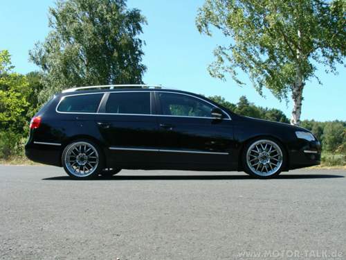

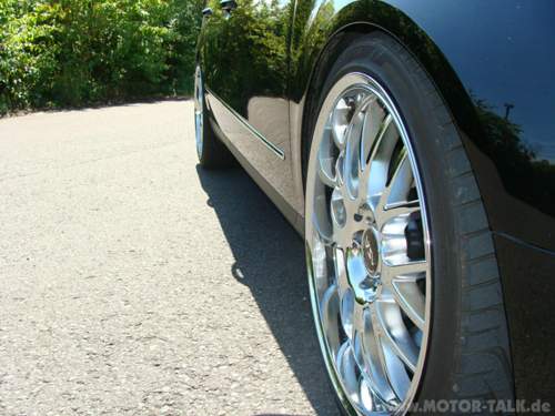

Kurze Frage und brauche schnell eine Antwort.Passen Felgen 8,5x19 ET 35 mit 235er Bereifung auf den Passat 3C Sportline und was muss ich beachten?

Ja, passt!
Hab es selber auf meinem 3C Sportline gefahren. Schau mal in meinen Profil.
Habe es zusammen mit K.A.W. Federn gefahren und 235er Reifen.

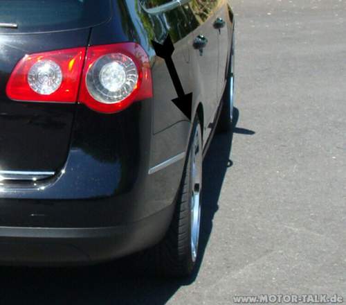

Hinten ist es eng, aber passt. Musste nur die Nase am Übergang zum Stoßfänger weg machen.
Ahh ok, KAW-Federn habe ich auch drin. 🙂 50/40!
Ist es großer Aufwand diese Nase am Stoßfänger weg zu machen? Bzw wo ist die ;D (nicht lachen!), im Radkasten oder was? Ich hol mir dann die 235 von Falken. Dein Wort in GoTtes Ohren...
Ja, ich hatte auch die 50/40er Federn verbaut.
Die Nase ist am Übergang vom Stoßfänger zum Blech der Karosse im Radkasten, auf der Fahrerseite so auf halb drei gesehen 😉
Anbei noch einige Bilder... die Nase mit Pfeil gekennzeichnet...
Dsc00252
Dsc00261
Dsc00270
Ganz stark! Danke... ich werd mal bei der Werkstatt meines Vertrauens bzgl. der Nase bescheid geben.

Satter kann man die Radkästen nicht füllen. Es sieht klasse aus.
Das sieht sehr schön aus!Hoffentlich wird es bald warm 😁! Grüsse an alle Frostnasen 😛
