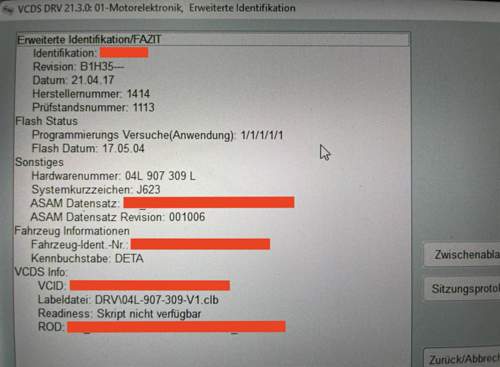

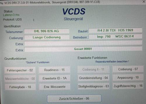

Flash Datum ist bei mir 4.5.17, das ändert sich wenn das Update installiert wurde oder?
Bild-a
Relativ simpel. Mit VCDS STG 1 auslesen:
Beispiel:
HW: 04L 907 309 L - Bauteil: R4 2.0l TDI H35 1969 - Revision: B1H35---
= Vor dem Update
HW: 04L 907 309 L - Bauteil: R4 2.0l TDI H35 9970 - Revision: B1H35---
= Nach dem Update
Also habe ich es doch? hmm
Edit: Nicht :)
