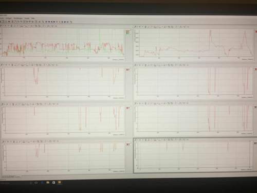

Hallo zusammen
Ich habe bei meinem auch mal die ZWR mitgeloggt heute und sieht auch ziemlich schei** aus!
Vor circa 10tkm habe ich das schonmal gemacht und da war bei Vollast nur einmal kurz ein Zylinder bei -2 oder so... (nachdem ich auf 102 Oktan gegangen war)
Heute nun mit 98800 km sieht es auf eigentlich allen Zylindern nicht rosig aus. Wobei der Wagen vom Popometer her geht wie sau. Tanke nach wie vor immer 102 Oktan.
Ich hab mal ein Paar Diagramme angehängt mit verschieden Achsen und Werten - Alles von einem Vollgas-Antritt auf der Bahn bis 260km/h nach Tacho
Teilweise bis -8°...
Der Luftmassenmesser scheint ja ok zu sein?! Misst immerhin bis 225g
Ich vermute bei meinem liegts an dreckigen Ventilen, kann das sein?!
Mechanische BEDI sollte helfen?!
