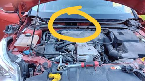

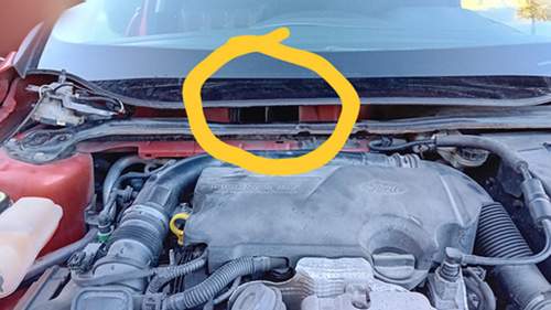

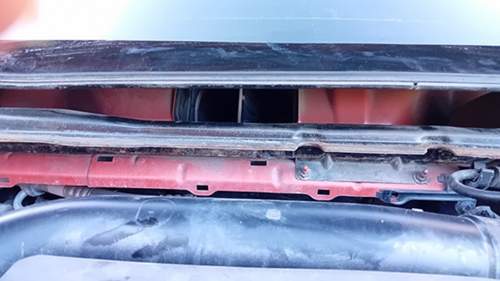

Die Scheibenwischerarme sind demontiert und ich habe eine Öffnung gefunden wo ich nicht weiß, ob da eine Abdeckung sein sollte?
Vielleicht kann mir ja jemand eine Auskunft geben?...Bilder lege ich bei.
Bitte wir sind einfache Leute, keine Ahnung von solchen Sachen, aber versuchen tun wir es doch, schlimmer kann es nimmer werden.
Direkt unter der Frontscheibe
Nochmal anderer winkel
Nahaufnahme

ohne einen Fokus zu haben, das müsste ein Gitter sein, sonst kommt ja in den Innenraum keine Luft

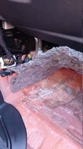

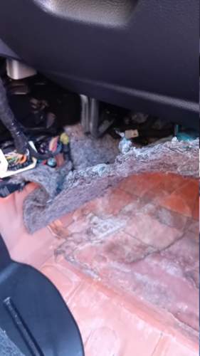

Nass in der Beifahrerseite Boden,
richtig nass, das Flies unterm Teppich ist tropfnass und kommt meist nach starkem Regen auch wenn das Fahrzeug steht, das Wasser ist klar-keine Verfärbung, kein Geruch.
Es hat den Anschein, dass das Wasser hinter der Mittelkonsole (vorne) kommt.

Teppich raus bis aufs Blech. Einer benetzt den verdächtigen Bereich von außen mit nem Schlauch während der andere im Innern checkt wo es rein läuft. So würde ich es machen. Bei der beschriebenen Menge an Wasser sollte das zu sehen sein.
Genau so anders geht es kaum, das kommt regelmäßig bei den autodoktoren, einfach mal ein paar Folgen durchsappen bei youtube... das Auto von außen ordentlich mit dem Gartenschlauch bewässern und im Inneraum muss mit einer Taschenlampe alle begutachtet werden... dann wird man es schon irgendwo tropfen sehen....

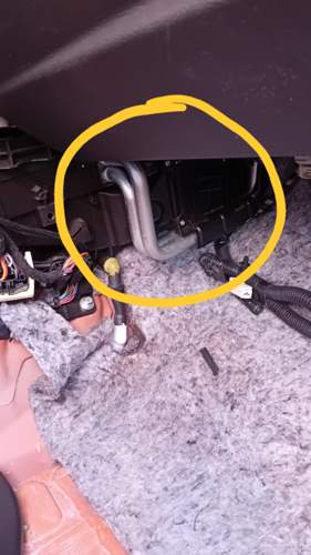

Ich habe noch ein paar Fotos gemacht.
Die 2 Leitungen "schwitzen " und genau darunter hat sich Schimmel gebildet.
Meine Frage: Was sind das für Leitungen, müssen die "schwitzen oder feucht "sein?
Schimmel genau unter den Leitungen
2.
3.
Das die Scheibe beschlägt, ist nur, weil soviel Feuchte im Auto ist
Genauso verhält es sich mit dieser Leitung, das ist die Klima und damit kalt, das Teil schwitzt also nicht, sondern das Wasser kondensiert daran
Der Schimmel drunter ist, weil da die Feuchte, wohl schon länger, steht
