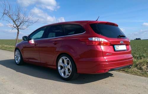

Hat eigentlich jeder Focus MK3 Facelift unterhalb der Türen diese schwarze Kunststoffabdeckung über dem Schweller von Rad zu Rad?
Bei den Vorgängern war der Schweller doch auch Blech und man konnte nur solche Schwellerverbreiterungen drauf machen.
Ist diese Kunststoffabdeckung nicht ein Ansatzpunkt für Feuchtigkeit und somit Rost?

Hatte diese ab und mit Hohlraumwachs das Blech versiegelt.Kenne dies auch so das da Nässe und Dreck der nicht richtig trocknet über Jahre Rost verursacht.Focus Mk1(hatten nur der VFL und nicht alle) und Astra G lassen grüßen.
Auch eine gute Stelle ist die Kunststoffabdeckung und das Flies an den Hinterrädern.
Ich jauch da 1x im Jahr FluidFilm rein.
Hab das ganze Auto gemacht und alles zerlegt vor im September 2015 ,jedes Jahr aber nicht keine Wiederholung,werde nächstes Jahr auf jeden Fall die Spritzwasserbereiche nacharbeiten.
