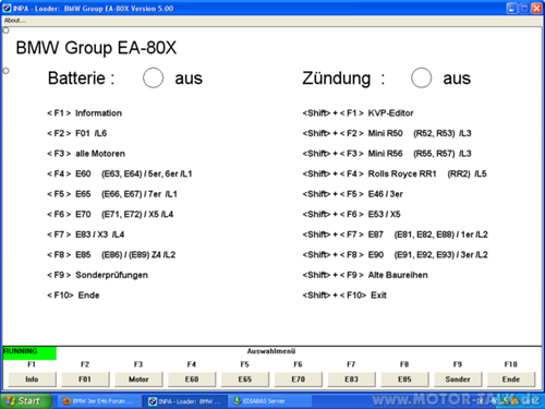

Müsste der M47 oder M47N sein. Dann musst du DDE 3.0 in Inpa wählen.
Wenn es tatsächlich der Motor mit 136 PS ist, dann ist es DDE 3.0. Aber ich verstehe nicht, wieso diese DDE bei dir nicht angeführt ist? Schon komisch.
BMW_Verrückter
Habe die DDE 3.0 gefunden, allerdings nicht unter E46 sondern unter F3 Engine!
Hat auch sofort funktioniert, muss mir nur nochmal die Fehlermeldungen ausdrucken, da sie sich nicht auf Dauer löschen lassen!
Habe DDE 3.0 unter Engine (F3) gefunden - ist leider unter E46 Engine nicht aufgeführt, hier beginnt es erst bei DDE 4.0!

Welche EA hast du den??? Ich glaube du hast die EA90 FAL Version und das ist nicht die neueste. Bei dem FS auslesen liest du da alle SG aus oder nur das eine ???. Und die Inpa Version wenn die auf englisch ist dann kannst du die umstellen auf Deutsch in der Inpa/CFGDAT/Inpa.ini
Für EA 90X FAL die ist auf englisch und die kann man Umbennen

Ja, es handelt sich um die Version 5.00 BMW - INPA EA-90X (FAL).
Die Angaben sind teilweise in Englisch und diverse auch in Deutsch, was mich auch schon gewundert hat.
Nun, ich bin nicht der Computer-Freak, wie muss ich genau vorgehen um alles auf Deutsch umzusetzen?
Wie komme ich auf die Inpa/CFGDAT/Inpa.ini
und wie muss ich dann weitervorgehen?

Ich möchte gerne meinen e91 Bj 2006 mit I**a auslesen.
Passendes Kabel in der Bucht geholt, das komtabibel ist, und K+DCAN kann.
Habe mir also mehrere Versionen von I**a besorgt, und hab nach einigem hin um her auch alles Installiert bekommen.
Jetzt ist es aber so, dass ich entweder eine I**a version Installieren kann die komplett Deutsch ist aber kein e90/91 usw dabei ist, oder aber ich benutze auch diese [FAL] version I** ea90x die Teilweise in Denglisch ist, e90/91 usw dabei hat, dafür aber Fehlermeldungen bringt "nicht zueinanderpassende Versionen gefunden wurden"
Mit dem editieren der .ini auf Deutsch habe ich auch schon gemacht, bringt aber keine veränderung.

Nimm doch einfach den E87 (BMW 1er). Ist dasselbe.
BMW_Verrückter
Das kann ich mir nicht vorstellen das kein E91 dabei ist. Wenn dann brauchst du eine andere Inpa Version.
Schau in Inpa/CFGDAT da sind alles Scripte drin für die Baureihen da müsste auch E89.GER dabei sein.

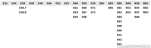

Mit e87 geht das auch?
Ich dachte gelesen zu haben das e89 quasi 1er und 3er wären.
Ich bin mir jetzt nicht sicher, aber ich glaube e87 hatte ich in inpa gesehen.

E89 ist der Z4, das kann nicht sein 🙂
BMW_verrückter
Hier mal eine Liste welche Baureihen zusammen gehören. Und hier ist auch der E89 sowie der E90,91 usw. mit dabei.
