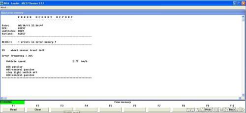

Hallo an alle,
mit welcher Software und Kabelsatz kann ich mit meinem Laptop den Fehlerspeicher meines 523i bj 99 auslesen ?
Es gibt ja allerhand auf dem Markt, jedoch taugen die auch was ?
Ich habe bei meinem dicken das Problem das in der Innenboard anzeige ABS und ESP auf leuchtet, dies tritt jedoch nur auf wenn es draußen ab 10° C. warm ist oder aber mein dicker warm gefahren ist.
Beste Grüße, Toni

Habe eben den Fehlerspeicher gelöscht und bin danach 5 min um die Gegend gefahren, während der fahrt gingen die ABS und ESP lichter jedoch nicht aus und so dachte ich mir das wohl das Problem noch bestehen würde.
Den Fehlerspeicher nach der fahrt nochmal ausgelesen und nun zeigt er immer noch den ABS Sensor an (blauer Stecker) denn ich jedoch gewechselt habt.
Der "CAN Instrumentor" Fehler ist nun jedoch nicht mehr vorhanden.
Liegt das Problem nun an irgendeinem fortführenden Kabel ?
Oder wurde mir der neue Stecker defekt zugeliefert ?
Kann ich das irgendwie prüfen ?
Beste Grüße, Toni

Naja, dann wird es der Sensor nicht gewesen sein. Bleibt noch Sensorring (Radlager) oder Steuergerät (vermute ich).

An das Steuergerät dachte ich auch, ich bin der Meinung gelesen zu haben das bei solchen Problemen es reicht den Reparatursatz des Steuergerats auszutauschen.
Siehe hier unter #2
Steuergerät
Stimmt das ?
Btw.
Wie kann es sein das im Fehlerspeicher nur der Linke Sensor steht und nicht alle bzw nur das Steuergerät ?
Weil im Steuergerät ja auch aktive Leseverstärker sind und die Diagnose da nicht unterscheiden kann, wer der Schuldige nun ist. (Rad oder Leseverstärker).

Ja, natürlich brauchst du nur das Steuergerät - also kein Hydroaggregat - das ist ja bei deinem Motor auch nicht defekt! 🙂
Ich würde das Steuergerät ausbauen und es einschicken lassen - dann werden die Teile ausgetauscht, die defekt sind und gut ist 🙂
