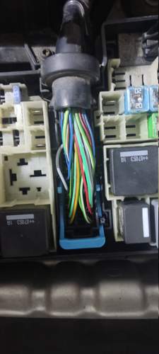

Der ABS-Stecker ist der Hauptverdaechtige.
Von da aus zum PCM durchmessen
Kabelfarbe wie am C 90 - Stecker
GRAU/ROT und BLAU/ROT

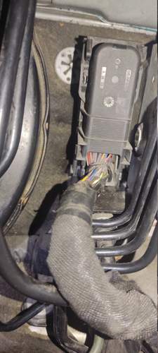

Hier ist ein Foto vom Stecker des ABS Moduls und dem C90 Stecker.

Kriegste den Stecker vom ABS-Modul nicht runter ?
Ne irgendwie nicht ??
Dann fahr zu nem Ford-Händler.
Die sollen Dir beide Stecker runtermachen und gleiche ne neue Schraube für den PCM-Stecker verkaufen.
Oder fahr zu ner freien Werkstatt.
An der Elektrik rumwurschteln bei so ner alten Möhre will keine Werkstatt.
Das musste selber in die Hand nehmen,sonst wird das nix.

Ich habe jetzt vom ABS Stecker zum C 90 Stecker den Widerstand vom Pin 1 zu Pin 11 und Pin 15 zu Pin 15 gemessen.
Zeigt bei beiden offene Leitungen.

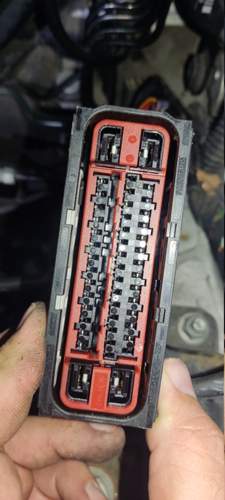

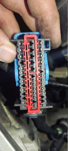

Kannste mal sauberes Bild vom ABS-MODUL-Stecker und vom PCM-STECKER einstellen ?
So wie im Dein Bild vom C 90
Haste an den männlichen PINs vom C 90 zum ABS-MODUL gemessen oder an den weiblichen PINs ?
Von der OBD-BUCHSE zum ABS-MODUL-STECKER kannste auch mal durchmessen.
Sorry habe jetzt nochmal gemessen.
Die can Bus Leitungen vom ABS Stecker zum C90 männlichen Stecker sind in Ordnung.
Dann hab ich vom weiblichen C90 Stecker zum PCM gemessen sind auch in Ordnung.
Habe an den Kabeln Widerstände gemessen.
Mit freundlichen Grüßen
Im Anhang die Bilder von den Steckern.
