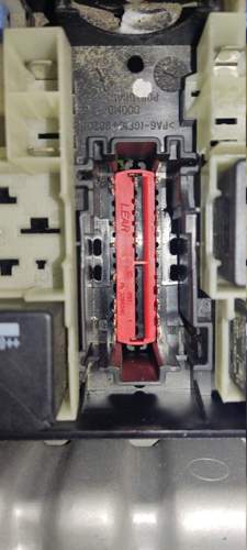

Dann alles wieder zusammenbauen, Fehlercode löschen und Probefahrt machen.

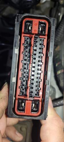

Hier noch der männliche Anschluss vom C90
Img-20220618
Soll ich die Kabel zum KI auch messen?
Soll ich das auch hier messen?

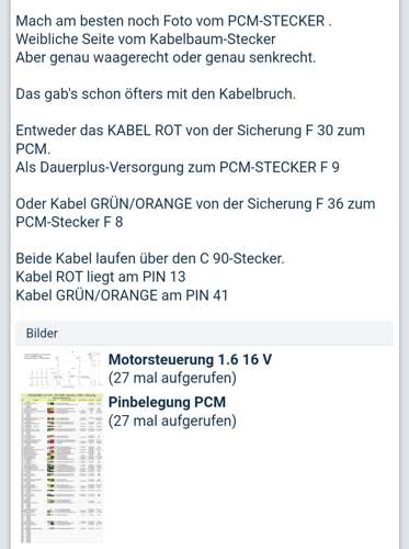

Von Sicherungsteckplatz F36 an weiblichen Stecker Pin 41 und Sicherungsplatz F30 an Pin 13?

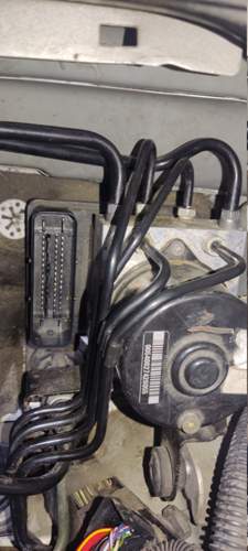

Im meinte Bilder vom ABS-MODUL.

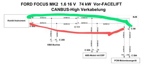

DIE CANBUS-LEITUNGEN am PCM solltest Du auch auf Widerstand durchmessen vom C 90 aus.
PIN F19 BLAU/ROT
PIN F31 GRAU/ROT
Und auch die Stromversorgung in Volt vom C 90 zum PCM.
Der C 90 muss dafür draufstecken und Zündung anmachen.
Danach Zündung ausmachen und C 90 abziehen.
Jetzt auch die Kabel der Stromversorgung durchmessen auf Widerstand.
Die Can Bus Leitungen vom PCM zum C90 Stecker hatte ich durchgemessen, die sind auch in Ordnung.
Img-20220618
Noch eins von etwas näher 🙂
ABS

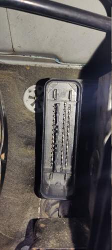

Ich meinte die weibliche Seite vom ABS-MODUL-STECKER und vom PCM-STECKER.
Hier die weibliche Seite
Img-20220618

Der ABS-STECKER sieht mir irgendwie zu " trocken " aus.
Ich würde den mit Kontaktspray regelrecht fluten.
Vielleicht noch vorher mit Kontaktreiniger bearbeiten.
