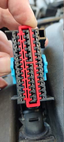

Mach am besten noch Foto vom PCM-STECKER .
Weibliche Seite vom Kabelbaum-Stecker
Aber genau waagerecht oder genau senkrecht.

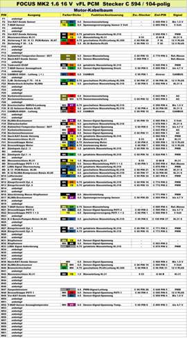

Das gab's schon öfters mit den Kabelbruch.

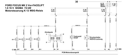

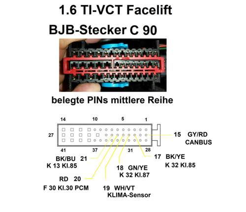

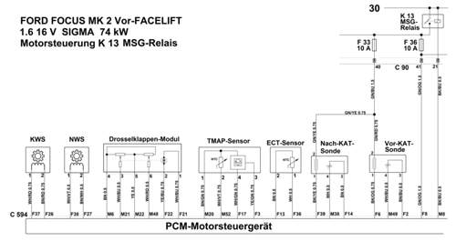

Entweder das KABEL ROT von der Sicherung F 30 zum PCM.
Als Dauerplus-Versorgung zum PCM-STECKER F 9
Oder Kabel GRÜN/ORANGE von der Sicherung F 36 zum PCM-Stecker F 8
Beide Kabel laufen über den C 90-Stecker.
Kabel ROT liegt am PIN 13
Kabel GRÜN/ORANGE am PIN 41
Motorsteuerung 1.6 16 V
Pinbelegung PCM
Motorsteuerung 1.6 16 V Teil 2

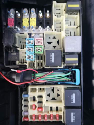

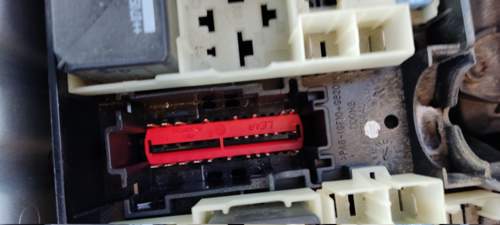

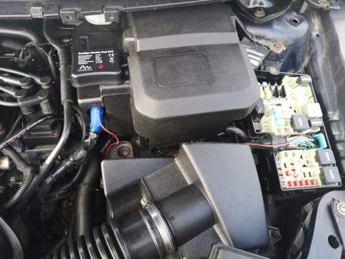

Hier mal die Bilder von mir als ich da die Probleme hatte wo es dann das 12V Kabel vom zusatzsicherungskasten zum Steuergerät war welches defekt war.
Das rote Kabel welches da lose bei ist ist glaube ich das original Kabel gewesen... ich bin mir nicht mehr ganz sicher aber ich glaube wenn ich mir die Schrumpfschläuche anschaue hatte ich das Kabel jeweils abgetrennt und ein neues angelötet auf beiden Enden kurz vor den hin... weil ich selbst keinen passenden PIN hatte
Das rote abgetrennte Kabel ist das alte defekte und das andere rote ist das neue geht auf der oberen Seite in Steckplatz 2.jpg
Das ist der PIN 13 Kabel ROT.
Der Strom kommt von der Sicherung F 30 - 3 A und versorgt das PCM mit Dauerplus.
Ich lade mal Fotos hoch von meinem Stecker.

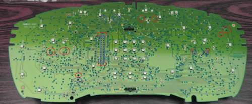

Ich habe mir die Kabel an dem Stecker genau angeguckt, die sehen alle gut aus.

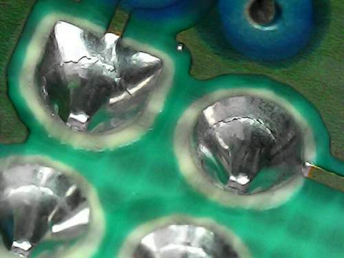

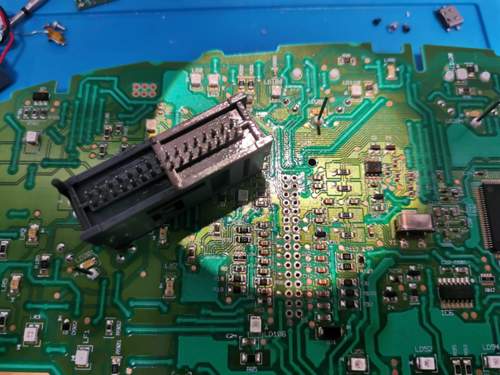

Die Pine vom Stecker am KI habe ich auch neu löten lassen, da wurde der Stecker komplett entfernt und wieder neu angelötet, daran kann es auch nicht liegen.

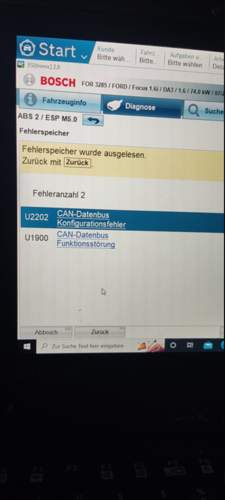

Folgende Fehler sind gespeichert:
U2202 CAN-Datenbus
Konfigurationsfehler
U1900
CAN-Datenbus
Funktionsstörung

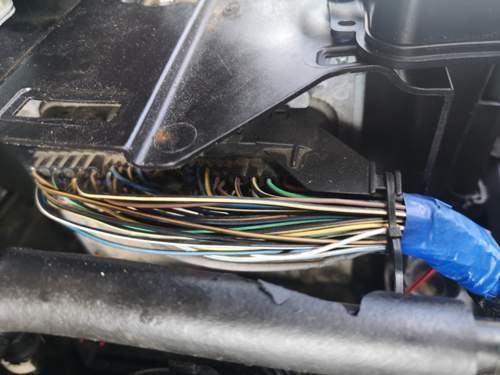

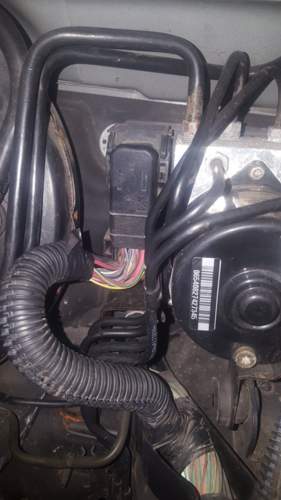

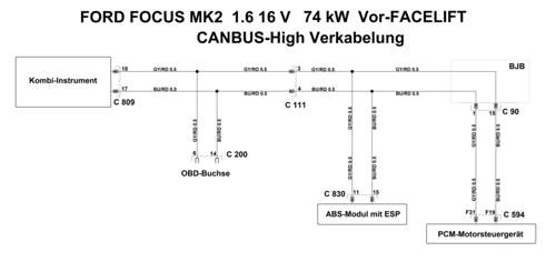

Da muss der ABS-MODUL-Stecker getrennt werden und bis zum C 90 durchgemessen werden auf Widerstand.

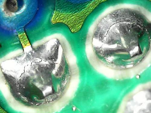

Die meinten, dass es sehr wahrscheinlich eine Kaltlötstelle im KI sei.
Habe es löten lassen, aber Fehler ist leider noch da.

Ist der ABS Modul Stecker unter bzw hinter der Batterie?
Schaltplan von was ?
Ja.
Sitzt unter der Batterie.
Mach mal Foto vom STECKER ABS-MODUL und vom PCM-Stecker.
@Mikeele
Kannste noch scharfes Bild von Deinem C 90 machen ?
Am besten von oben,damit man die Kabel gut sieht.
Damit ich weiß an welchem Pin am ABS Modul und an welchem PIN am C90 messen muss.

Was ist mit Bildern ?

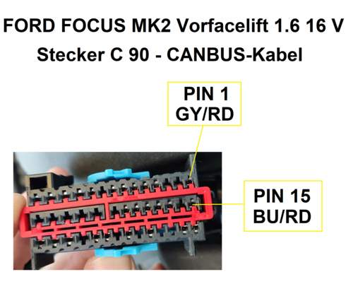

Hab's gefunden !!!!
Hier unbedingt durchlesen :
https://www.actronics-gmbh.de/.../...-kombiinstrument-u1900-fehlercode
Das ist genau das Fehlerbild von Mikeele.
Canbus high focus mk2
C 90 Buchsenseite CANBUS
Ja genau diese Seite hatte ich damals auch gefunden und daraufhin meinen Schaden beheben können

So richtig wasserdicht scheint der Stecker vom ABS-Modul ja nicht gerade zu sein.
Bezugsquelle für Neuteil hab ich.
ABS-MODUL
Stecker ABS-MODUL
