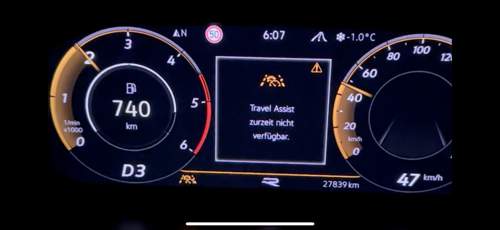

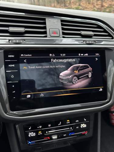

Fehleranzeige im MIB
Anzeige im AID
Bei mir kommt auch immer kurz die Fehlermeldung T.Assist nicht verfügbar.
Ich kann es sogar bewusst erzeuge:
Lenkradheizung auf Stufe 3 ca. 4-5min. danach auf Stufe 2 herunter regeln, 20-40Sekunden warten.
Dann kommt die Fehlermeldung.

Bei mir fällt der TA aus wenn beim parken die Sonne direkt auf die Frontscheibe scheint. Denke mal das es der Kamera zu warm wird, denn die Verkehrszeichenerkennung funktioniert auch nicht.
Hatte ich auch, Lenkrad wurde erneuert und seitdem ist Ruhe.
Naja….anscheinend alles ähnliche Ursachen die zum Fehler führen.
Sonne scheint aufs Lenkrad oder Lenkradheizung an,- beides erzeugt Fehler. Das deutet auf thermische Probleme in Lenkrad hin.
