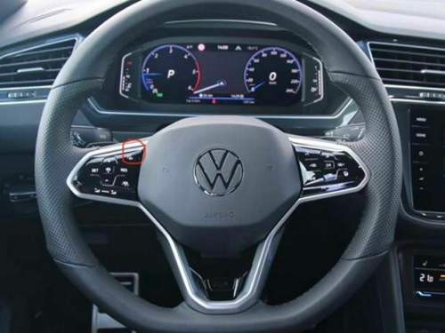

Ich hatte die Meldung auch ab und zu. Das Auto ging dann in die Werkstatt, es wurde alles ausgelesen und nichts….
Am Ende stellte sich heraus, dass das Problem am Lenkrad saß. Es war ein klassicher Bedienfehler von mir.
Manchmal bin ich beim starten / einsteigen wohl auf den Ein / Ausschalter gekommen.
Rot umkreist.
Diese Touch Bedienung am Lenkrad ist eine einzige Katastrophe, wie oft ich schon aus Versehen die Lenkradheizung eingeschaltet habe……im Sommer…..

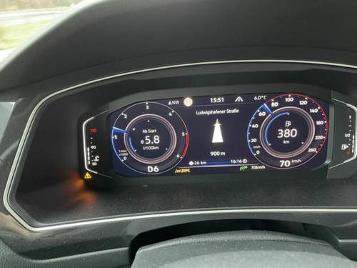

Deine Anzeige für die Temperatur ist interessant. Thermostat eventuell eine Macke?
@Sven_ schrieb am 12. Januar 2022 um 11:40:48 Uhr:
Habe meinen Tiger wieder:
Der Öltemperatursensor war defekt.
Für die andere Sache wurde ein fälliges Update aufgespielt. Mal sehen
