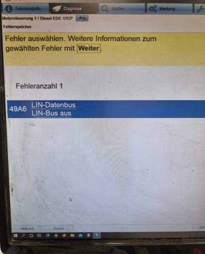

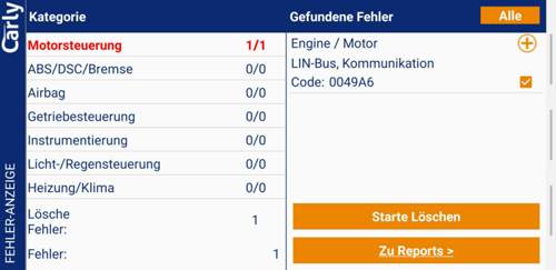

Am Samstag bin ich von Freising - München gefahren ca. 40 KM. Am Anfang hat das Fahrzeug angefangen zu Stottern - Drehzahl ging hoch und runter. Im geringen Drehzahlbereich ruckelt das Auto auch ständig. Also habe ich das Fahrzeug mit CarlyBMW Angeschlossen - Diagnose auslesen lassen - Fehlerspeicher gelöscht und die Motorkontrl. ging dann wieder aus. Allerdings rückelt das Auto ständig. Fehlerspeicher ist wieder vorhanden aber es leuchtet nichts mehr am Cockpit ( Kein Motorkontrolll. ).
Fehlerspeicher ausgelesen stand das hier drin:
Carly for BMW - detailed Fault-Code Log
Gefundene Fehler:
--Engine / Motor--
*** 49A6:LIN-Bus, Kommunikation ***

Lese den FS mit Inpa oder RH aus.
Oder bei einem Bosch Dienst.
49A6 ----->Schalterblock Sitzfunktionen Tür Beifahrerseite hinten (LIN): interner Fehler

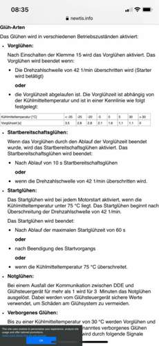

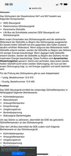

In anderen Foren wurde für den Code 49A6 das (defekte) Glühkerzensteuergerät
als mögliche Fehlerquelle identifiziert, auch wenn dieses ja zunächst nur
für den Motorstart (und angeblich auch während der DPF-Regeneration) benötigt wird.

Ich hatte irgendwo anders gelesen (hab selbst kein Diesel), dass der eigentliche
Austausch des Glühkerzen-Steuergeräts leicht geht und das Ding selbst nur ca. 100 Euro kostet.

Fehler waren noch *** 49A6:LIN-Bus, Kommunikation ***
*** 4A09:Gluehsteuergeraet, Diagnoserueckmeldung ***
*** 4A74:Botschaft (ST_GSG_LIN, 0x18, LIN) ***
4A09 und 4A74 ließen sich löschen. 49A6 kommt immer wieder.

Bei mir ist auch vor Glühsteuergerät Fehler in Lin Bus oder kabel Bruch zu steuergeräte? Ich lass morgen durch checken.
Ich habe jetzt ein neues Glühsteuergerät bestellt.
Mal schauen.
Hallo
Das Glühsteuergerät ist verbaut und der Fehler ist weg.
Zur Info: Mit dem LIN Bus Fehler 49A6, besteht das Auto keine ASU.Da meckert das Programm vom Prüfer, und der der Vorgang bricht ab.
