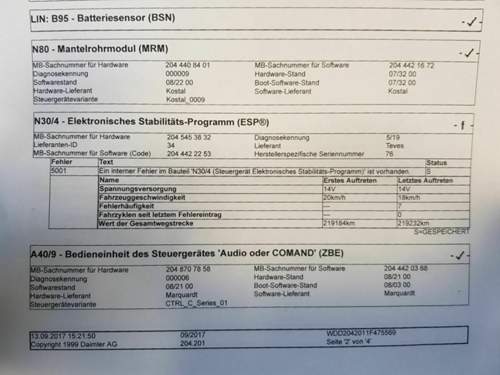

Guten Morgen, ich hänge mich hier mal an. Habe hier vom Kollegen ein:
W204
C220 Cdi
bj: 2010
Handschalter
~220.000km
ab 20 km/h geht das Mäusekino los (ABS/ESP/Reifendruck usw). Fehlerspeicher mit SD ausgelesen (siehe Anhang)
ESP
Fehler 5001 : Ein interner Fehler im Bauteil ´N30/4´(SG ESP) ist vorhanden
Nun zu meiner Frage: Was ist es ? ESP SG ? oder das MRM ? Einige haben es mit löschen geschafft den Fehler zu beheben, ist dieser wieder aufgetreten ?
Ich bin über jede Hilfe dankbar.

MRM= Mantelrohrmodul
ESP SG= ESP Steuergerät

@drops61 schrieb am 14. September 2017 um 07:35:15 Uhr:
VG
Ich habe es seinerzeit (s.o.) mit löschen geschafft und es ist (zum Glück) nie wieder aufgetreten. Hatte weiter oben auch einiges dazu geschrieben und war nicht der einzige, bei dem es geholfen hat.
Da sich der Krempel nach Start/Losfahren erst ab 20km/h aktiviert, kommt die Meldung auch meist genau bei der Geschwindigkeit. Kommt keine Meldung bzw. ist alles i.O., dann bleibt es danach natürlich auch unter 20 Sachen aktiv, sonst hätte man ja keine der Funktionen mehr in dem Geschwindigkeitsbereich. Und da das eine meist mit dem anderen gekoppelt ist, fällt dann meist alles aus bzw. kommt die o.g. Meldung im KI
