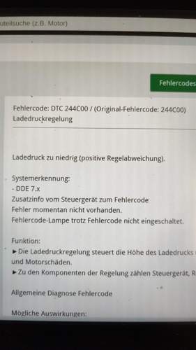

Das Problem mit der Meldung : Antrieb. Gemäßigt weiterfahren. Volle Antriebsleistung nicht verfügbar. Von Ihrem Servicepartner prüfen lassen.
Seit ca. 1 Woche.
Das hatte ich schon einmal. Da wurde in 04.22 der kleine Turbolader gewechselt. Danach war die Meldung weg.
Ich war gestern auf der Autobahn. Sehr abenteuerlich. Habe den Wagen dann auf ca. 100 km gebracht. Er fährt zwar und dreht langsam hoch, aber es fehlt die Leistung.
Dann habe ich zwei mal eine PDF-Regeneration angeworfen. Denn die Fehlermeldung 244C00 bekomme ich nicht gelöscht.
Die Regeneration wurde zwei mal durchgeführt.
Danach auf die Landstraße. Bei ca. 60 – 80 km/h habe ich dann mit dem Gaspedal gespielt. Vollgas, Gas ganz weg. Und das ein paar mal. Plötzlich war die Leistung wieder voll da und die Fehlermeldung ging (im Display) ging weg.
Soweit so gut. Dann bin ich nach Hause. Auf der Heimstrecke ca. 400 meter im Schiebebetrieb gefahren (den Berg runter) und zwar keine Fehlermeldung aber die Leistung fehlte wieder.

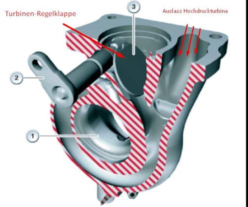

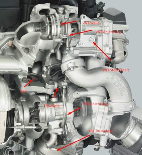

...da der Fehler nur sporadisch auftritt, kann eine Leckage im Abgas- oder Ladeluftsystem ausgeschlossen werden.
Zu untersuchen ist
1. der elektrische Ladedrucksteller der Hochdruckturbine (Ort: oberhalb des Abgaskrümmers)
2. die Funktion der Turbinenregelklappe (TRK - verteilt den Abgasstrom auf die beiden Turbinen)
(1) Wenn der VNT-Ladedrucksteller bei geringem Abgassstrom die Leitschaufeln nicht "eng" stellt, ist die Antriebsenergie ungenügend.
(2) Wenn - aus einem höheren Leistungsbereich kommend - die TRK nicht korrekt schließt, ist die Antriebsenergie der Hochdruckturbine ebenfalls gemindert, weil
- ein Teil des Abgas' in die Niederdruckturbine strömt
- ein "pneumatischer (Teil-)Kurzschluss" der HD-Turbine ensteht, da deren Auslass in den TRK-parallelen Einlass der ND-Turbine mündet (Bild).
Neben der Ansteuerung und Funktion der VNT-Einheit müssen geprüft werden
- TRK-Druckdose
- TRK-Druckwandler + dessen Ansteuerung
- TRK-Welle auf Freigängigkeit

....wenn es daran liegt, wird es mit der Zeit eventuell auch im Normalbetrieb Probleme machen.
Man muss bedenken, dass auf der Turbinenseite der VNT-Welle Abgasdruck herrscht (ca. 4bar), auf der Antriebsseite - da wo der VNT-Steller sitzt jedoch Umgebungsdruck.
Dieses Druckgefälle treibt Ruß in den Ringgspalt zwischen Wellle und Führung, was Schwergängigkeit verursachen kann.
Das gleiche Problem besteht an der TRK-Welle, sofern ein Motor 2 Turbos hat, und ebenfalls am Ventilschaft des AGR-Ventils.

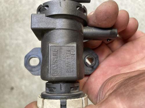

Ich schreib hier mal meine Erfahrung zu dem Thema rein da ich auch grade die Fehlersuche bei einem X5 F15 40d hinter mir habe und mir die diversen Foren weitergeholfen haben.
Vor allem im F10 Forum gibts dazu einen langen Thread den man sich durchlesen sollte.
Mein X5 hatte auch besagten Fehlercode 244c und unter 2000u/min gefühlt viel zu wenig Drehmoment (nur ca.350-400Nm)
Zuerst mal eine Ausführliche Funktionsbeschreibung besorgt vom N57 Top und dann wahr der Fehler recht schnell gefunden.

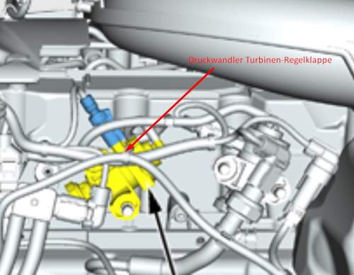

Es war das Regelventil (Druckwandler) für die Turbinenregelklappe defekt. Dieses muss nach Motorstart sofort vollen Unterdruck (über -0,8 bar) an die große Unterdruckdose anlegen.
In meinem Fall waren es nur -0,2bar somit war die TRK untenrum offen und der Abgasstrom ging immer nur durch den Großen Lader.
Neues Regelventil verbaut und er hat jetzt wieder ab 1300 u/min 650Nm laut anzeige anliegen.
