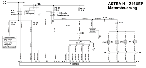

@Gerd_7 Du hattest doch mal irgendwo geschrieben das du "einfach" ne Prüflampe oder LED oder sowas, irgendwo anschließen würdest, und zu sehen ob das MSG oder die Zündleiste im Fehlerfall überhaupt Strom bekommt. War doch sowas in der Richtung, oder? Könntest du mir evtl. Idiotensicher erklären wo genau die Lampe angeklemmt werden muss? Dann würde ich das mal machen.
Klar.
Unbenannt
Man kann auch einfach ein digitales Amperemeter für 30 € kaufen und in die Sicherung FE 30 stecken.
Dann sieht man sofort an der fallenden Stromstärke,ob die Zündleiste angesteuert wird

Ich seh da nur paar Striche. Sorry, ich weiß weder was A40 ist, noch seh ich bei dem Rest was für mich einen Sinn ergebendes. Aber trotzdem danke für den Versuch @Gerd_7
Okay anhand Blackys Bild seh ich das A40 wohl das Zündmodul ist.
Was sind die grauen Striche die davon weggehen? Die Kabel des Steckers am Zündmodul? Was sind die grünen Striche? Jeweils ein Kabel für ne LED? Was sind die Rechtecke wo 1k dran steht?

@PurpleHaze110 Um gleich unterscheiden zu können, ob die Spannung für das Zündmodul fehlt oder das MSG nicht mehr ansteuert, solltest du eine deiner beiden LEDs anstatt auf ein Zündsignal auf Nasse legen(braun).
Die Widerstände darfst du aber nicht vergessen!

Mit der Relaisbrücke wird sichergestellt,dass man den Fehler eingrenzen kann.
Bei der Methode von Gerd siehst Du nur,dass das Zuendmodul nicht mehr arbeitet.
Aber Du weißt dann nicht ,warum.
Das MSG taktet das Zuendmodul nicht mehr an
Oder die Stromversorgung für das Zündmodul st weggebrochen.
Mit Relaisbrücke wird sichergestellt,dass das Zuendmodul noch Strom erhält.
Ganz richtig wird das ganze,wenn eine Prüflampe in den
K 3-Relaissockel zusätzlich eingesteckt wird.
In den PIN 86 und an Masse.
Dann erkennt man,ob das K 3-Relais vom UEC angesteuert wird.
Geht die Prüflampe im Fehlerfall aus,muss man weiter suchen.
Bleibt die Prüflampe an,liegt es am MSG.
Deswegen ist mein Vorschlag :
- digitales Amperemeter verwenden
- Relaisbrücken einbauen
- zusätzlich Prüflampe einbauen
Da musst Du auch keine Kabel anzapfen und das ganze ist plug'n'play.
