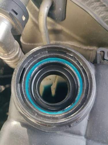

So, da bin ich wieder. Es hat doch eine Weile gedauert, bis der Motorblock nicht mehr so geschmerzt hat beim Berühren ;-)
Heute Nachmittag kam wieder die Kühlwassermeldung. Durchaus berechtigt, siehe Bild 1.

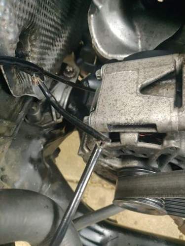

Das Kabel an der Lichtmaschine sieht zwar wild aus, siehe Bild 2, ist aber nur die Hülle. Das Innere ist intakt...
