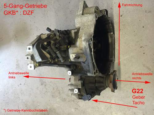

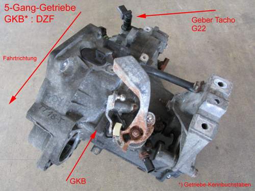

Hallo allerseits,
obschon die Daumen-hoch-Buttons gedrückt, wollte ich mich an dieser Stelle herzlich für diesen hifreiche Thread und insbesondere die Angaben von Manni 1999 bzgl. der Kabel-/ Stecker- belegungen und der Erreichbarkeit des G22 von unten bedanken:
Danke.
Bei meinem BJ 1998 (TTCf, MKB: AJQ (132kW); GKB: DZF (5-Gang)) ist der Stecker T10 gut im Kabelkanal hinter dem LuFi- Kasten versteckt, wie vermutlich bei hans123456 (BJ 1999)
Fotos anbei.
Beim Einstieg in die Materie brauchte ich eine ganze Weile, um die Lage des G22 (Geber Wegstrecke) klar zu bekommen, trotz geduldiger E-Mails von TT Eifel.
Daher auch hier: Fotos anbei.
01-dzf
02-dzf
03-dzf
