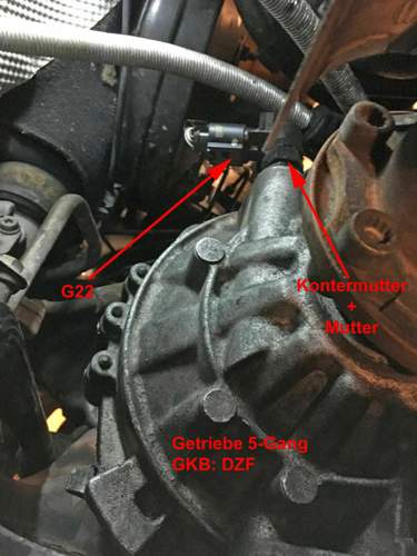

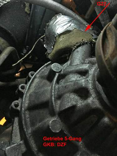

Und hier noch weitere Illustrationen zur Position des Gebers Wegstrecke/ G22.
In der Tat - wie Manni 1999 empfahl- gelingt die Montage von unten, in meinem Falle mithilfe von Auffahrrampen.
Von oben kann man den G22 lediglich sehen (wennman den Hitzeschutz abgeknöpft hat) und an den Bremsleitungen vorbei ertasten; den Stecker (Verriegelung von unten) kann man von oben so gerade eben öffnen und abstecken) - das Abschrauben des G22 kann man von hier aus vergessen.
Der Arbeitsraum von unten ist denkbar eng, den G22 habe ich mit der Welle zusammen herausgedreht (Schlüsselweite 22), da ich die Konterung der beiden (Plastik-) Muttern nicht lösen konnte: einfach kein Platz für 22er und Zange...
Da die Welle mit dem G22 oben drauf ziemlich lang ist, muss man die Geber- Einheit nach oben an den Schaltungs- Spannseilen klar bekommen, da stößt sie nämlich gegen, bevor sie vollständig aus dem Getriebe heraus ist.
Fotos anbei - aus Liegeposition in Fahrtrichtung nach links oben.

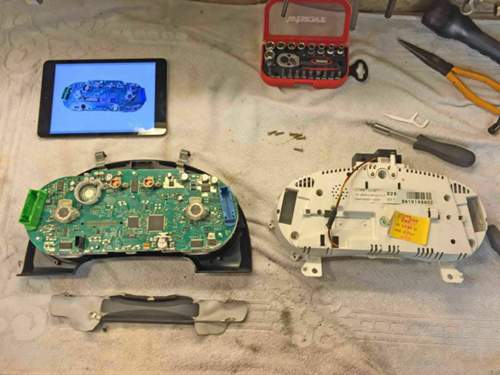

- Kombiinstrument ausgebaut, Gehäuse auseinander genommen, Innenleben ausgependelt/ ausgesaugt

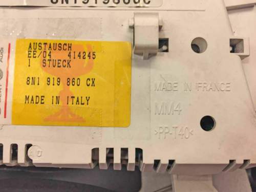

- Kombiinstrument ist bereits ein Austauschteil von 2004
Ist ein Wackelkontakt (über Masse) möglich? Ist das ECU mglw. involviert? Könnte ein verschmutzter ABS- Sensor irritieren?
Ich bin ratlos und bitte die geneigten Experten um Hilfe ;-)
