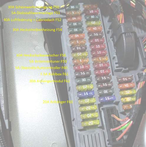

So, nachdem ich aus den KGM Historienspeichern im vorherigen Post nicht schlau geworden bin und sieh hier auch niemand fand der da bei der Interpretation helfen konnte, probiere ich es jetzt mit Ziehen der Sicherungen. Für dieses Wochenende habe ich mir den hinteren Stromverteiler vorgenommen und mit den Schaltplänen für meine VIN im TIS zehn Sicherungen identifiziert die dauerhaft am Pluspol hängen (siehe Bild anbei). Neun von denen habe ich nun gezogen. Die DWA Sicherung #51 habe ich gleich wieder rein , weil da die DWA losgetrötet hat. Übermorgen schaue ich dann in den Fehlerspeicher. Wenn wider eine Ruhestromverletzung drin ist kann es ja schon mal nicht von Verbrauchern an diesen zehn Sicherungen stammen.
Ich muss schon sagen, dass bei den Sicherungen und deren deklarierten Verwendungszweck einige Kuriositäten dabei sind. Laut TIS ist die Sicherung #52 für Luftfederung und Cabriodach zuständig. Luftfederung hat meiner nicht und Cabriodach bei einem E60 wäre mir neu ...? Ebenso natürlich Sicherung #60 für den Überrollschutzbügel!?!?! Auch die Sicherung #58 für den Heckscheibenwischer ist originell - bei einer Limousine ... Kühlbox #61, Anhängermodul #62 und Anhängeranschluss #65 habe ich auch nicht. Ebenfalls seltsam: nach dem Ziehen der Sicherungen ließ sich das Fahrzeug nicht mehr per Fernbedienung öffnen. Welche der zehn Sicherungen hier die Zentralverriegelung beeinträchtigt hat ist mir schon auch ein gewisses Rätsel. Na dann übermorgel halt per mechanischem Schlüssel.
E60 Dauerplus Sicherungen hinten
Also bei mir war damals das Anhängermodul defekt weil Wasser über den Kabelbaum eingedrungen ist und so das Fzg am einschlafen gehindert hat
So, vier Monate später bin ich der Lösung des Problems insofern nähergekommen, dass es nicht aufzutreten scheint wenn die Sicherung F32 gezogen ist: die ist für Schalterblock Fahrertür + Außenspiegel zuständig. Hatte jemand schon mal eine Ruhestromverletzung aus diesem Bereich?

Mist - heute früh kam die Fehlermeldung trotz dass ich über's Wochenende die Sicherung F32 gezogen hatte. Der Schalterblock Fahrertür und Außenspiegel scheinen also weniger relevant zu sein.
